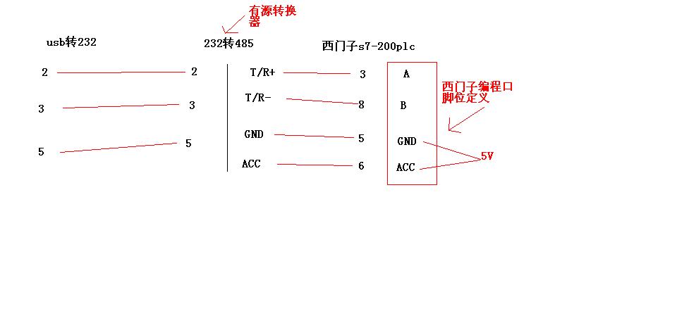

厂里plc牌子很多,不可能每种都买线,于是采用通用usb-232 ,搭配232-485,自己做完了 欧姆龙 三菱 台达 西门子的编程线,今天先发个西门子 的,希望像我一样的新手不再迷茫

    我一直是这样用的,比那些所谓的国产线好用多了

    用usb转232+232转485链接西门子plc的详细做法图片:
    你试过了吗?好用吗.
