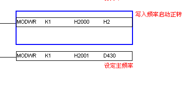

前面发了一个没师傅顶呀 只好再问了 求FX2N-485BD与台达VFD-B用ASCII通信模式 起动 停止 如何编写通信程序?用触摸屏可改写频率 帮帮忙了 搞个梯形图有注解的学学了

你可以先把变频器的地址做到触摸屏里面去,然后通过触摸屏的宏指令再送到PLC里

有没有师傅手上有可用的程序? 或现编一个有注解的真的能用的?传上来也好让像我一样的新手学习学习嘛 万分感谢 只要能起 停 屏上能设定频率就可以了

典型的MODBUS嘛。台达的可以发给你看看 正在做

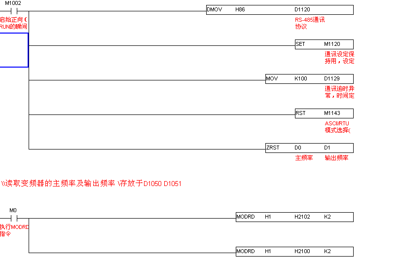

你试试这个,台达的屏也类似吧

你们就费点心用GX帮我编一个有注解嘛。这对你们来就又不是很难 而我就不一样了 不懂还不打紧 关键我身边没用会的啊 没地方问 书上的也爱画方框《写入校验码》之类的 不懂 并且样板程序都运行不了 学的我都没用信心了都

这个通讯程式写完了,还要设置变频器才行的。如通讯格式 站号 控制指令来源,等等。。。。。。

这些是不会用问题的 因为手头用一个程序可以加减频率控制 就是起动不了 只能手动去起动
