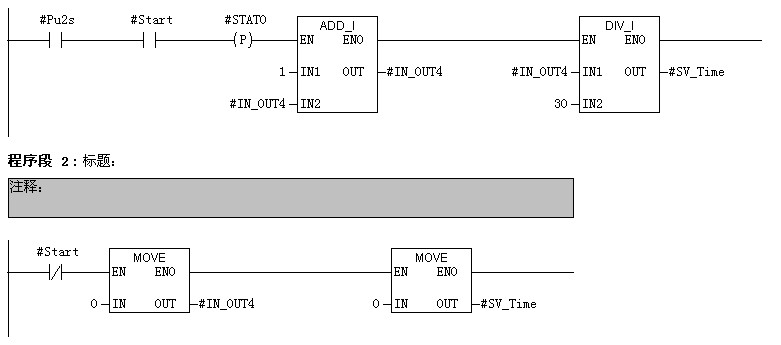

描述:子程序
描述:时钟存储器设置
时钟存储器存储字节为10,m10.7作2s的时钟脉冲输出。不知为何,m10.7的动作频率不是0.5HZ。附件是我录制的程序监视画面,请知道原因的老师告知下,谢谢!
