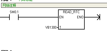

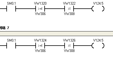

楼主  发表于: 2008-02-16 11:58
版主把这个删掉可以吧这比对条件就不会成立了

是否到时停机仅凭这个程序是看不出什么的,主要要看V124.5是干什么用的,在SBR0中读取系统时间并比较,这个程序应该有相应的上位机,如触摸屏等程序吧。
如有,请一并提供出来。

有一个触摸屏但是没有软件读不出来是海泰克的1711-STN

把这个比较去掉怎么样有问题吗

引用第9楼killking998于2008-02-17 20:17发表的  :
把这个比较去掉怎么样有问题吗
有没有问题谁敢保证?
在没有看到完整的上,下位机的程序之前,看来是没有人敢打包票了。

看程序只是在开机时比较去掉这个应该没有问题
好相只比较年和月
