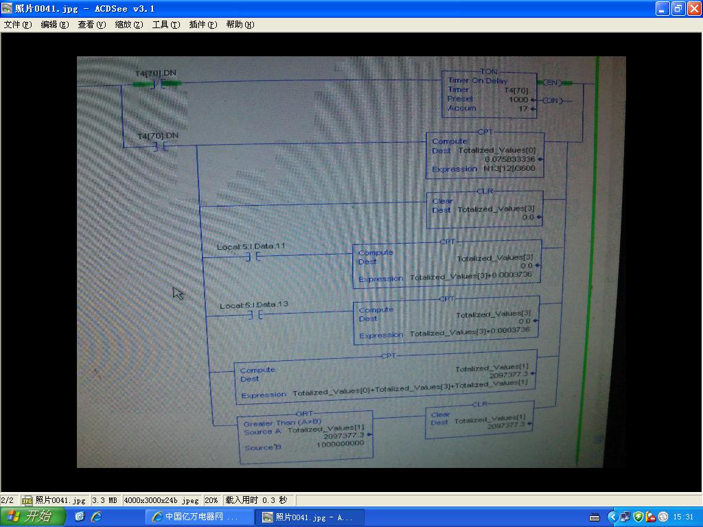

请给高手看看,这个用的什么公式?
