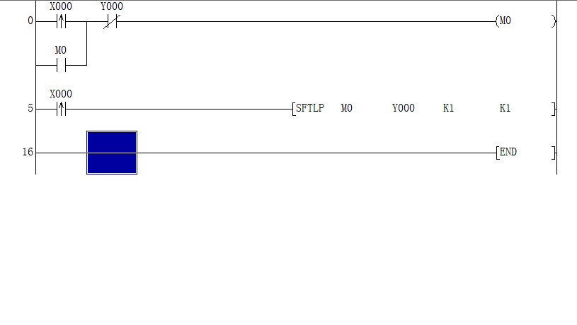

    第一次用三菱PLC,我用位移指令写了一个按钮启停。
