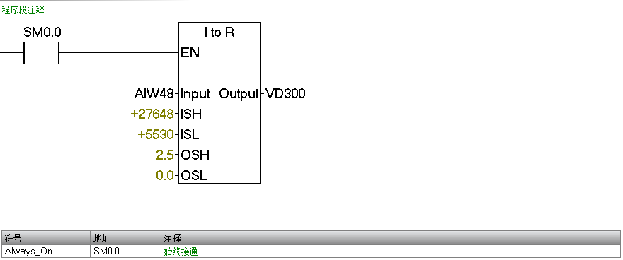

西门子S7-200 CPU200 有这样一条子程序指令。我刚学;看不懂。拜求各位大师给予解释指点! 谢谢!

模拟量换算的

这个是模拟量转换指令,应该是封装好的

功能块要找手册看

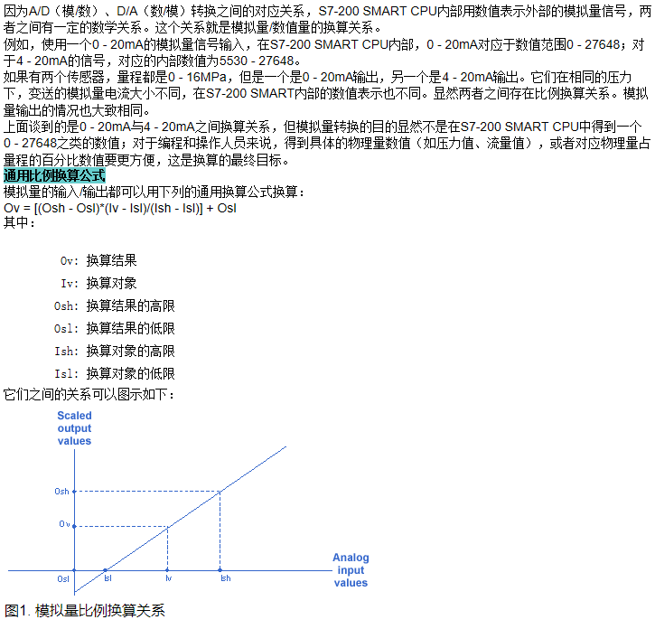

这应该是自己编写的程序,功能是整数转换为实数,输入AIW48的数值 5530到27648 按线性关系转换到输出VD300,对应值为0.0到2.5

感谢1;2楼的指点! 那这个指令是怎么封装的??还请教导! 谢谢!

子程序封装

感谢4楼的解读。。怎么写出这样的块?或者怎么修改这个块?

引用第7楼天下英雄于2025-04-22 14:17发表的 :
S200-SMART反复调用的子程序调用_哔哩哔哩_bilibili
https://www.bilibili.com/video/BV1Nh4y1H7qV/?vd_source=bd98370170cd04f9ea404d49b3e1ce5b

你先学会怎么写模拟量转换 再去封装

自己写的一个程序段
