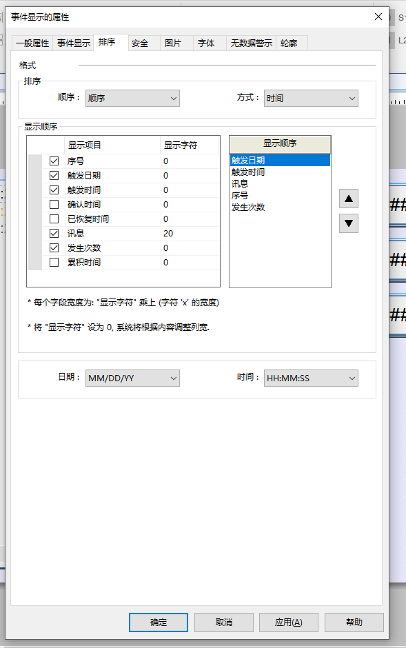

客户要求每一天里怎么知道某个报警的报警次数,这个怎么实现?我对这个比较陌生,有大神指点吗

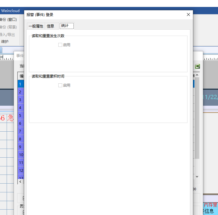

为什么是灰色的,我不能勾选

为什么网上的案例有发生次数和累计时间的选项可以勾选,我软件里为什么没有

人家案例里

软件的是按时间来排名。报警次数是累计的。累计的,不直接看得出今天报了几次警。而且排名要手动统计比较麻烦。
早在十年前。我有这样一个想法,触摸屏能不能显示出按当天报警次数来直接从多到少排列出报警代码、报警信息等。也就是今天报警TOP10的报警代码信息从多到少排列。对于维护设备非常有用。电脑MES系统是有这个功能,不过,不是人人在维修的时候都去查电脑。由于编程技术有限,没把这个程序编出来。

你买的屏不支持咯,换个系列的
