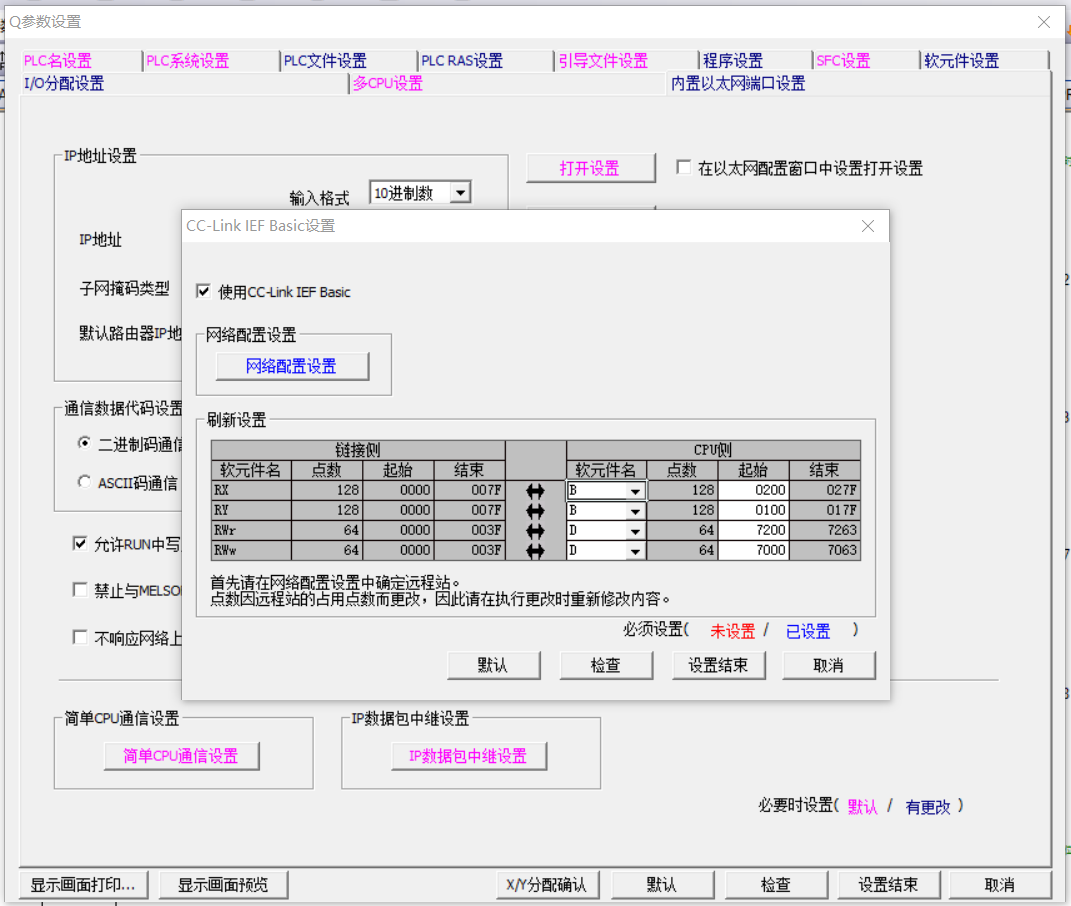

现在伺服通讯上了 但是使能不了 请问下程序应该怎么写啊 现在就是使能不了

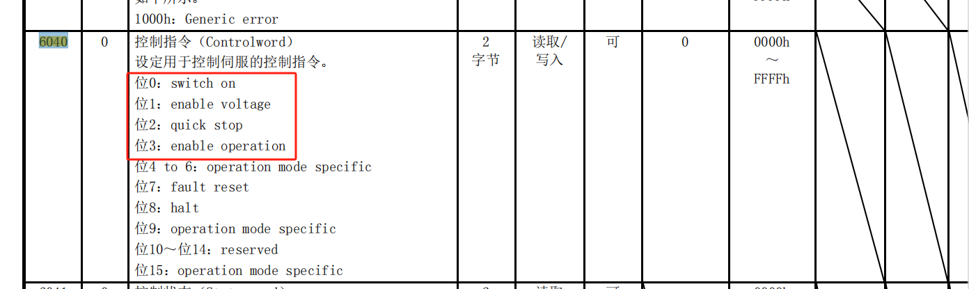

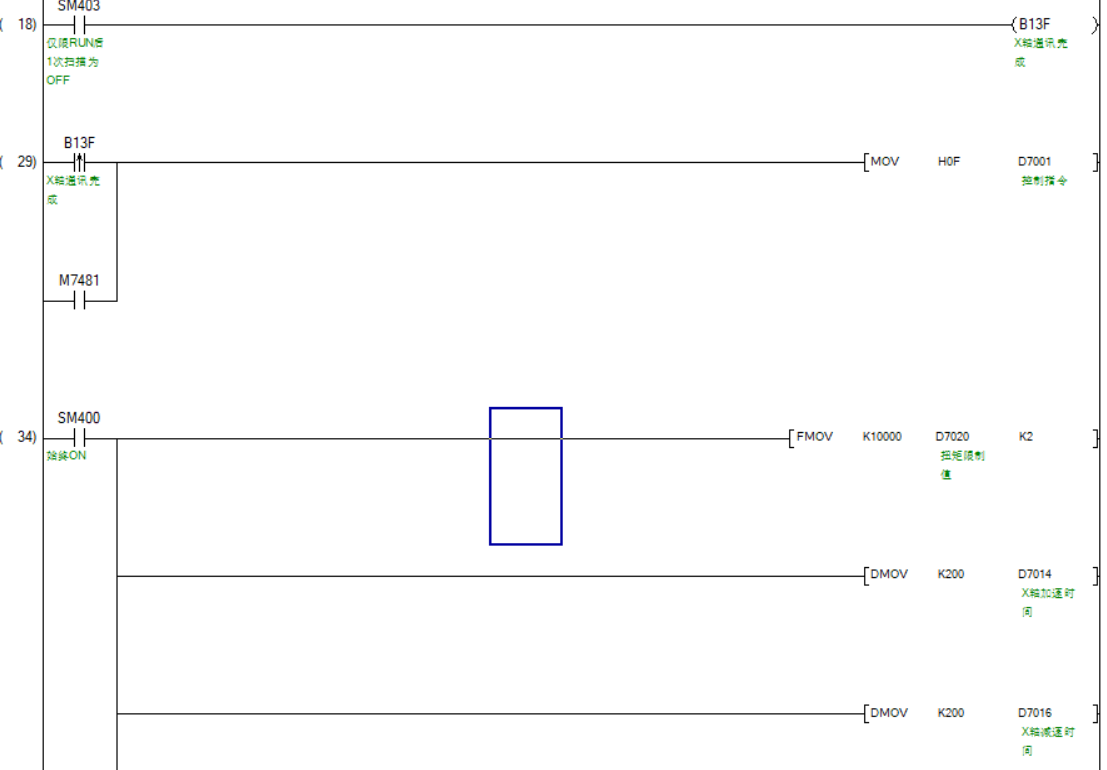

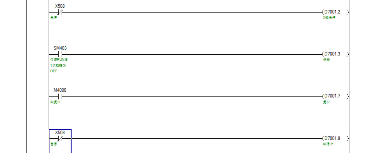

看看循环通信完成有没有 完成
位2没置1 找到问题了

谢谢 已经找到问题了 就是位2要一直给
