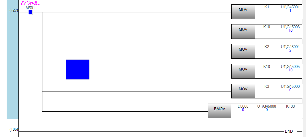

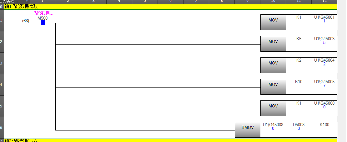

U1\G45000数据MOV不了?各位大侠什么原因啊?

不要用這種方式作業,改用FROM、TO來寫,看我範例P40~P51。這是8軸的,都差不多一樣的模式。

用 MOV DMOV肯定用得了

MOV 和 FROM TO 效果是一样的。

用HMOV
