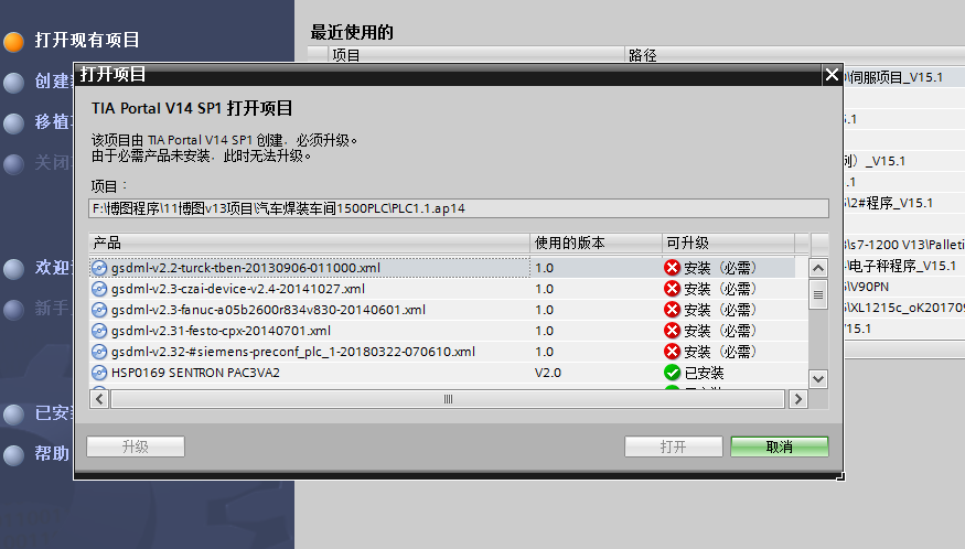

以前在网上下了个博途v14程序。当时自己电脑正好安装的博途v14软件。虽然有显示几个GSD文件没有安装,但程序能打开。
后来博途软件更新v15就不能把这个v14 程序升级打开了。

v15只能打开v14 sp1.

13,14,15,16都装上,呵呵。坑爹的博途

把缺少的GSDXML文件装上再试
