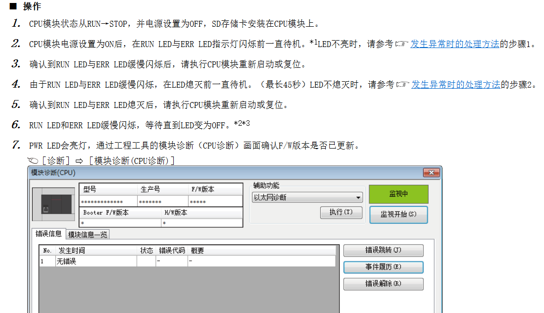

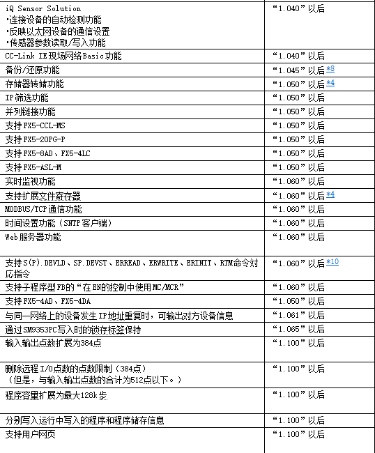

FX5U陆续增加了一些功能,这些功能对固件有所要求,比如:

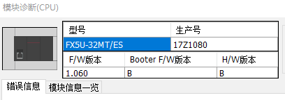

如何查看固件版本?
打开GX Worsk3,点诊断,模块诊断(CPU诊断)
根据我手上的实物,序列号17Z开头的是1.060,序列号18Y的1.110
序列号(生产号)17开头代表2017年生产,18开头代表18年生产
181是18年1月,182是18年2月......189是18年9月,18X是18年10月,18Y是18年11月,18Z是18年12月

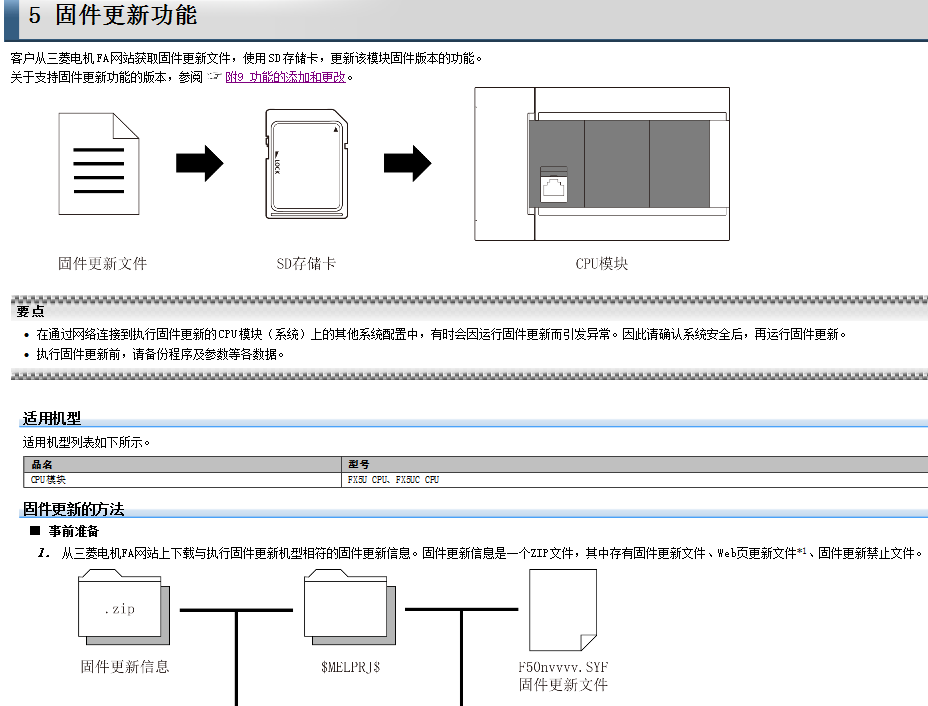

上图这台17Z的32MT,固件版本有点低了。不过不用担心,它可以进行升级,并且能升到目前最新的1.110
升级有一个限制:三菱说,17X开始的机器才能升到1.10或1.11,17X之前的只能升到1.065
升级说明:
升级文件:   fx5ucpu_1290.zip (4041 K) 下载次数:214
下载地址:https://www.mitsubishielectric.com/fa/download/software/cnt/plc/index.html#cat_melsec_iq-f_series
详情参阅:《FX5U用户手册(应用篇)》第2章第5节以及附9,或在 e-Manual Viewer 软件中跨文档搜索 固件更新功能
操作办法:
