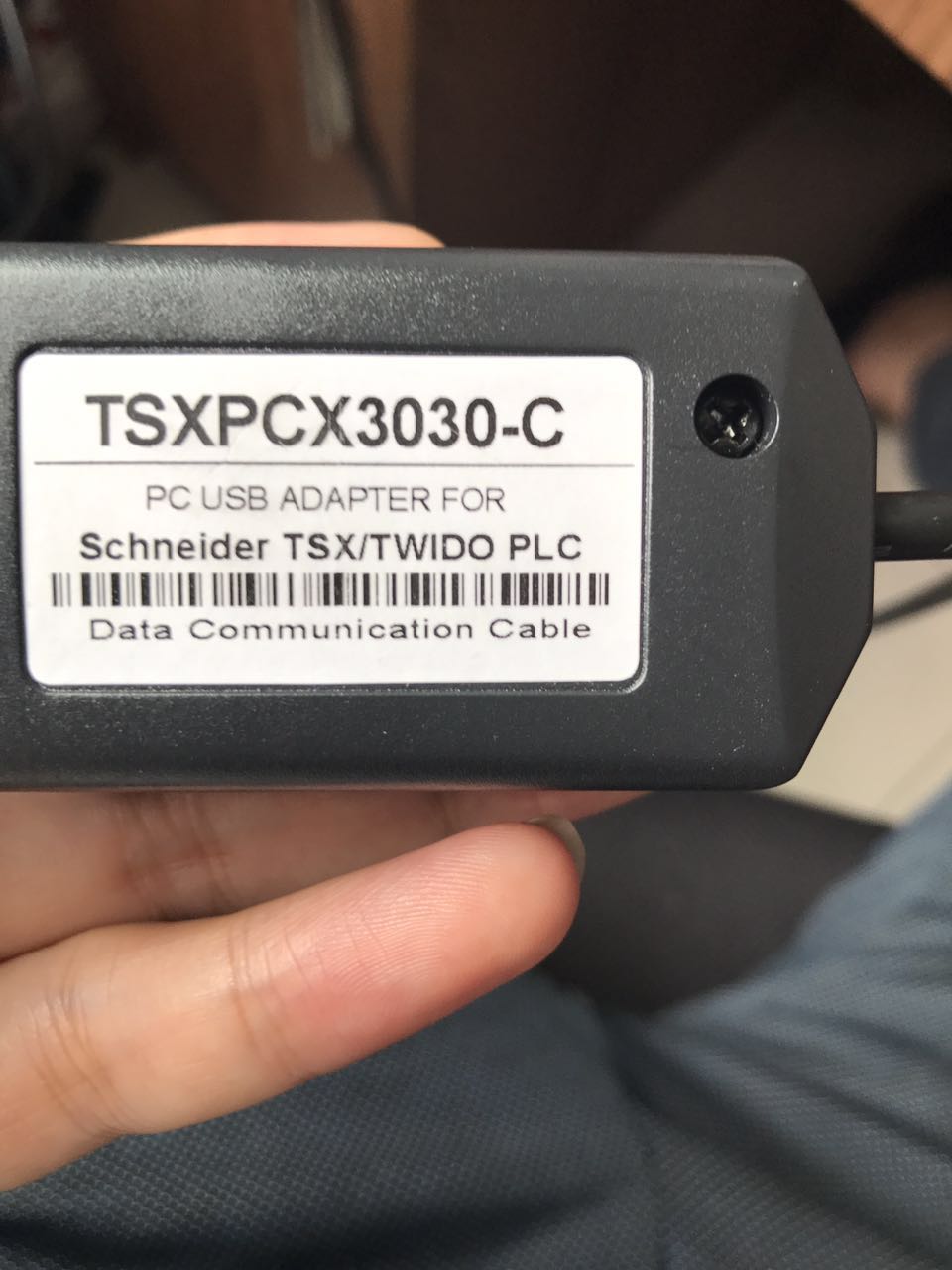

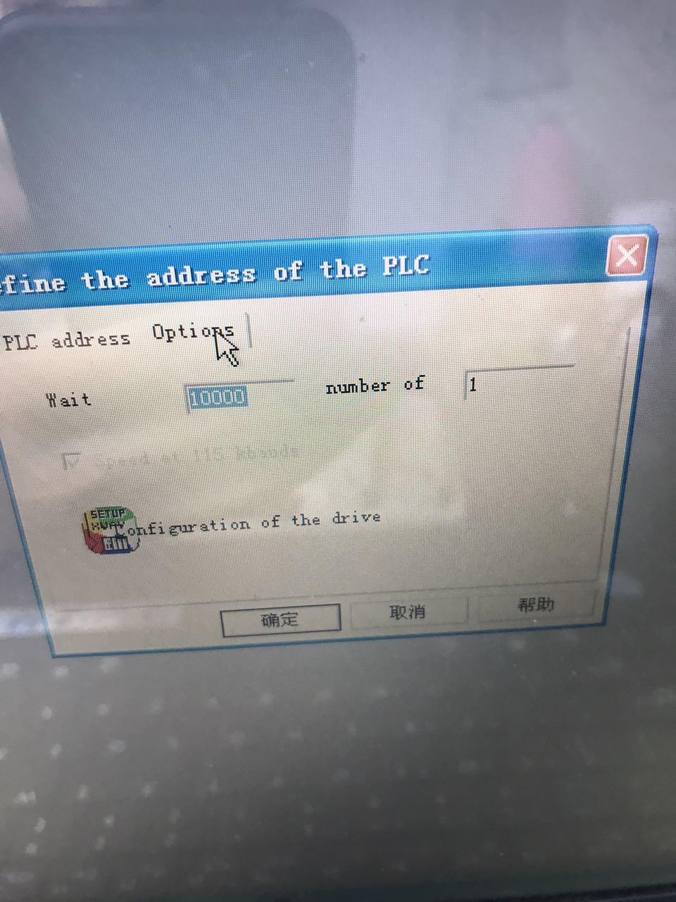

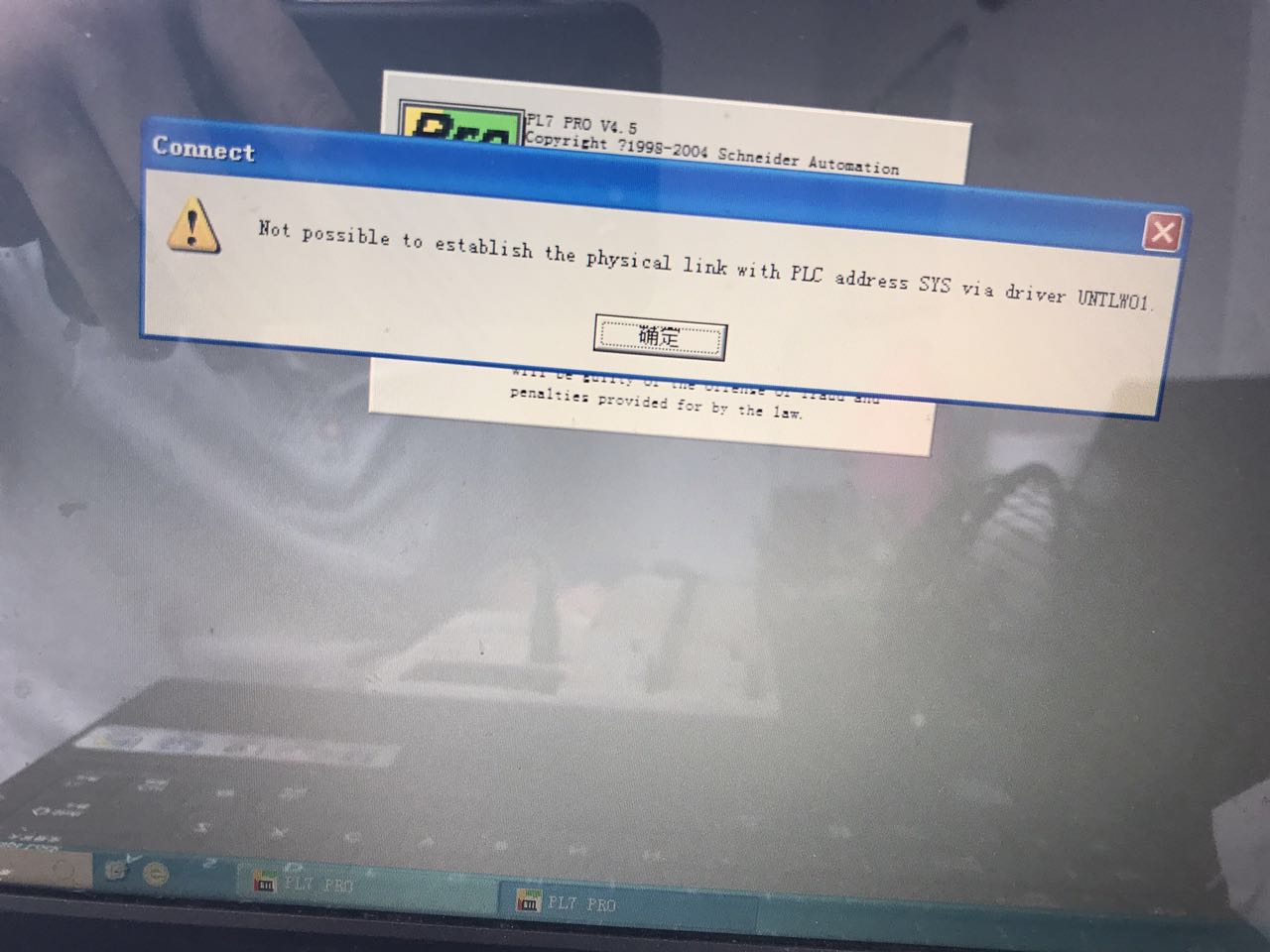

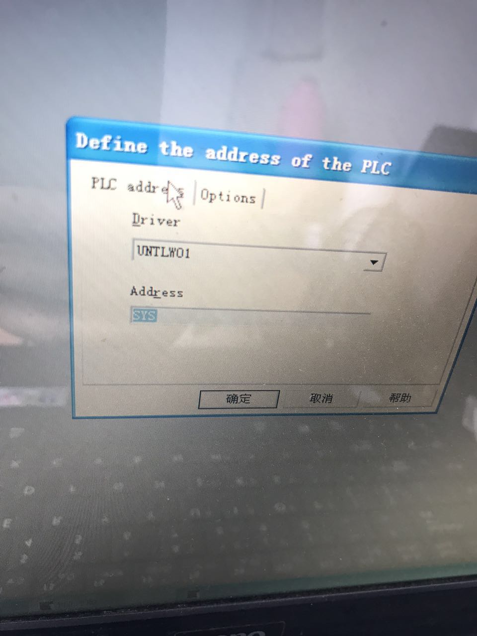

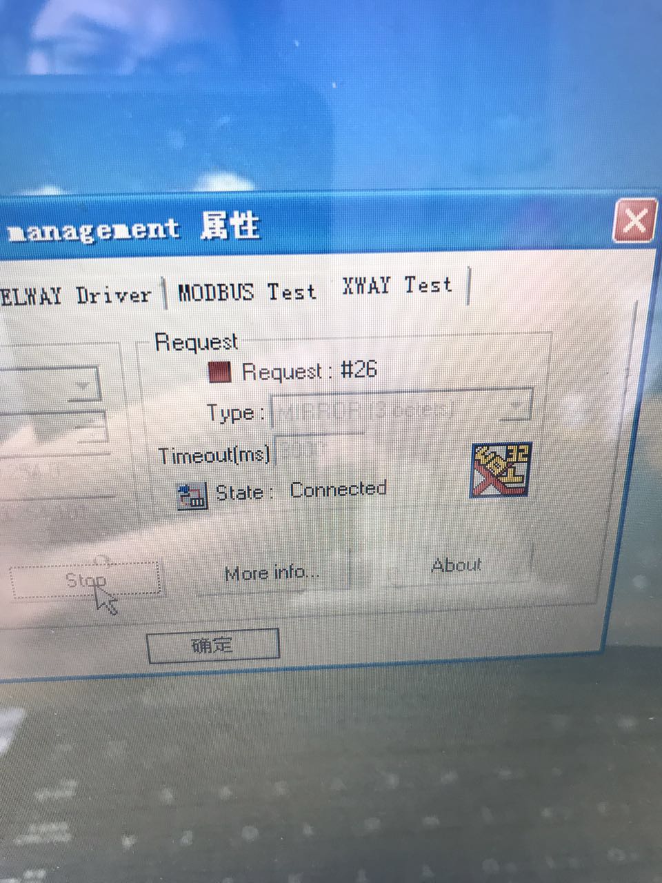

通讯软件测试正常 可是就是连不上PLC 求解???

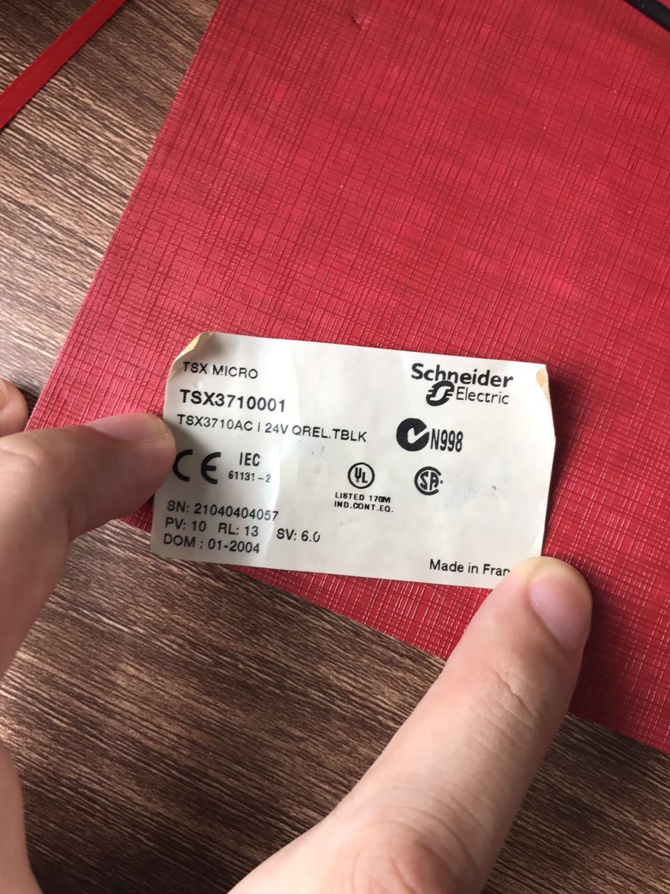

补发一下通讯线型号和plc型号

编程电缆不是原装的,当然不行!山寨电缆要么连不上,要么不稳定。

施耐德沒上傳原始碼,可以連接但就是無法有其他動作。
