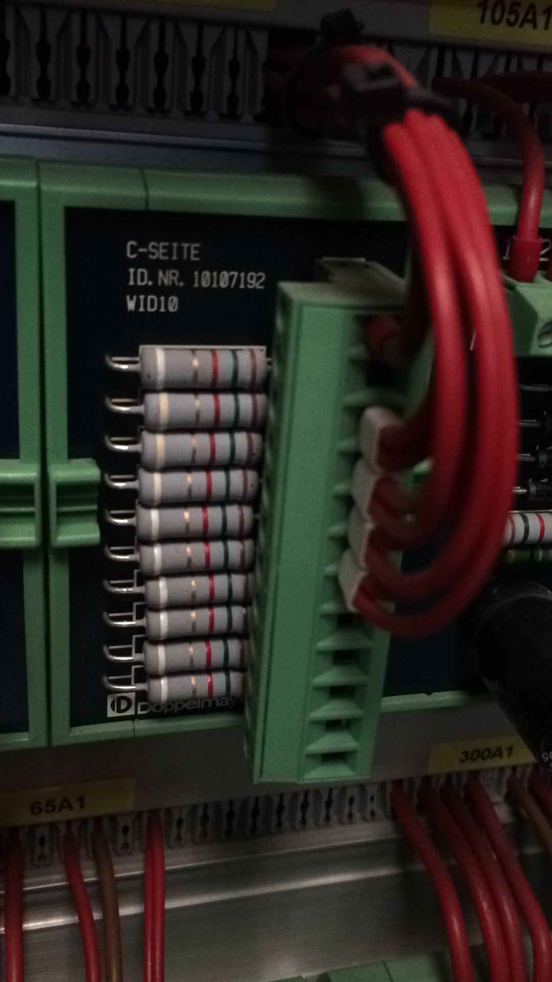

图中的电阻是一个1K5Ω电阻四环电阻,但是实际看到有五环,就不知道最外面的白色代表什么含义,四环读数就正确,五环读出来的数值就不正确,清各位帮忙解释下

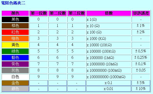

第四环是精度,按照颜色看这是个四色环电阻
我就不知道最后一环白色是代表什么含义?

那环距离那么远没意义,五环电阻的话距离不会那么远

最后一环是允许误差(所谓精度)范围,如果是灰色,就是高精度(±0.05)电阻,如果是白色,没有意义。

自己看吧,至于为什么,只能问厂家或者问规矩制定者。

    保险电阻
    谢谢  ,但网上又有说是环保电阻。
