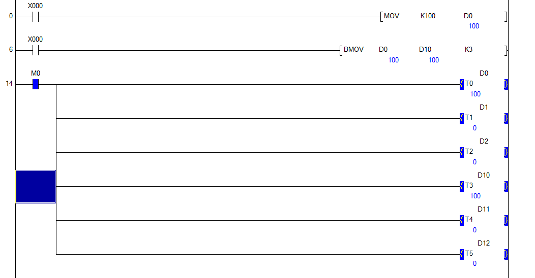

三菱 BMOV 指令 BMOV D0 D10 K3 如图 为什么D1 D2 D11 D12没有呢?

BMOV块传送 BMOV D0 D100 K3
D0--D100
D1--D101
D2--D102

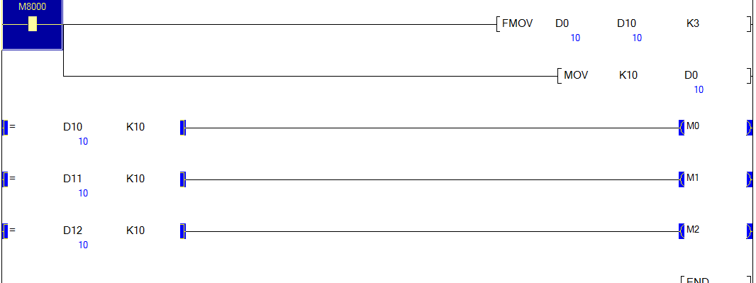

FMOV批传送 FMOV D0 D100 K3
D0--D100
D0--D101
D0--D102

D1,D2等于0,D11,D12也为0。
1楼写得很清楚了

fmov批量传送 bmov 快传送 是一个数据块 要分别在D0 D1 D2 中赋值才可以

怎么没有 是0

这里的K3是三个对三个传送,不是一对三传送哦

d1 d2里没有传数据当然是0

BMOV 是块传送有一一对应关系,FMOV批量传送一个寄存器对应多个寄存器。
