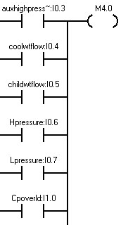

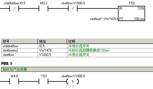

我用S7200编了个程序,其中报警是根据检测输入点来产生报警信号的,当输入点闭合时为正常状态,断开时会延时0.5秒到10秒不等然后产生一个报警,同时会在Q1.0有输出警报信号.在没有警报的情况下给PLC断电时,可以很清楚地看到输入的LED灯先灭,过了大约2~3秒后输出灯才会灭,就在这2~3秒钟内,Q1.0被点亮,重新上电检查有部分警报,就是那些延时短的警报.(警报是用置位的)因此可以查看前面的警报,但事实上所有的输入点都没有问题,是明显的误码报警,必须在重新上电后可以清除掉警报,请教这是什么原因啊?如何避免误码报警呢?

已经用笨办法解决了,我把所有报警的输入点并联后送一个线圈,然后所有的故障点与该线圈的常开点串联就解决了.
