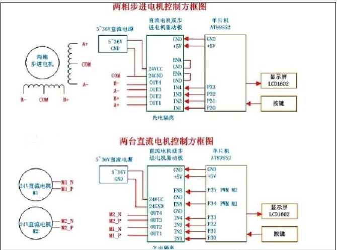

  控制系统的框图如下
  本方案采用AT89S51作为主控制器件。它与AT89C51兼容,同时还增加了SPI接口和看门狗模块,这不但使程序调试变得方便而且也使程序运行更加稳定。在方案中该单片机主要实现现场信号的采集并计算出步进电机运转的方向和速度信息。然后传送给CPLD。
  CPLD采用EPM7128SLC84-15,EPM7128是可编程的大规模逻辑器件,为ALTERA公司的MAX7000系列产品。具有高阻抗、电可擦等特点,可用单元为2500个,工作电压为+5V。CPLD接收到单片机发送过来的信息后,转换成对应的控制信号输出给步进电机驱动器。驱动器则把控制信号处理后输入电机绕组,实现了电机的有效控制。 2.1 电机驱动器硬件结构
