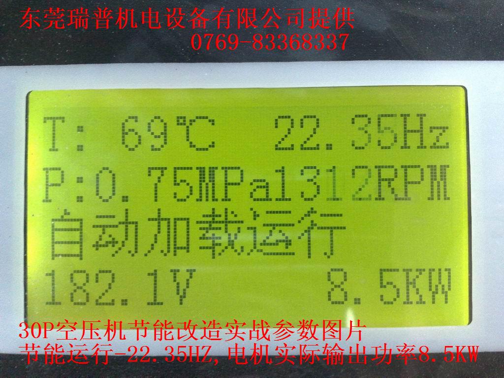

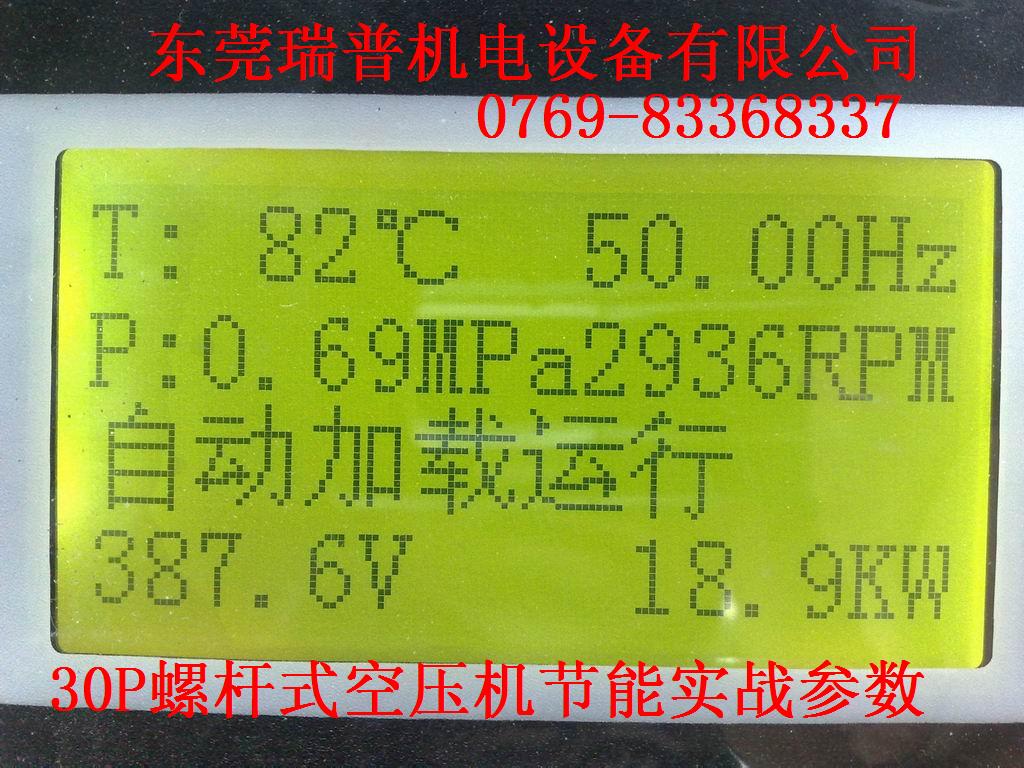

    前两天又改装了一个30P的螺杆空压机,现在把参数图片发上来让大家看看,到底空压机变频改造的节能效果怎么样。让大家在将来遇到客户需要节能改造时,心里有个底。
   我们这个客户的机器是从我公司购买,购买时就要求进行变频改造,通过到用户工厂考察,用户的用气需求具备节能空间。因此,我们对新机进行了改造。

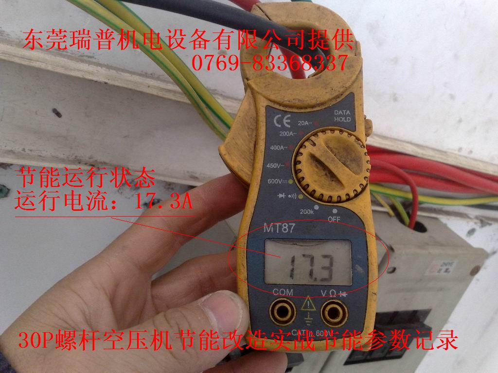

   改造后,我们通过图片的方式记录了全功率运行,节能阶段,卸载阶段的输入电流,电机实际运行功率等参数。
   在高手面前,我们不敢说我们很专业,也不敢说我们的方案很完美。
   用我过去的变频器设计经历,在这里必须告诉大家,任何节能的前提条件是,对象设备具备节能空间,不然,改造后不但不省电还更废电。
   请看图片,有不当之前请指教。看图片
    在这样,说明一下,钳标的电流值为整个空压机的输入电流值,包括变频器的输入电流和其他控制电路的消耗电流的综合,当前,风机没有打开,因此,基本功率由电机损耗。
