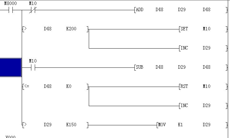

请大家看这段程序 什么意思 d48得出来的数值有什么意思

因該是.....D29=1 D48=1-->200 ==> D29=2 D48=200-->1 ==>D29=3 D48=1--200.........
有個地方地方要注意就是 M10 ON OFF 的速度會越來越快,一直到D29=150-->D29=1
所以這個程序的主要目的應該是: M10 ON OFF 的速度由低速到高速或著取個亂數1~200之間(D48提供)
