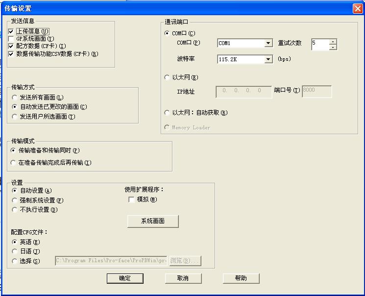

各位大侠好!
        小弟我近来遇见了一个问题,公司的一块Pro-Face GP2500触摸屏近期出现了主板内部故障,屏不能正常启动,经过维修后,发现部分程序已经丢失。我将原程序打开准备往维修好的触摸屏里下载程序过程中出现了一些问题,在程序下载完成的时候我发现触摸屏中的画面并没有变化。我怀疑是不是:    Transfer-Setup-Transfer Setting中的一些设置项没有设置好:现请问各位大侠,Transfer-Setup-Transfer Setting的设置项应该怎么来设置:
Send Information(要选哪几个选项)
Upload Information
GP System Screen
Filing Data(CF card)
Data Tras Func CSV Data(CF card)
Transfer Method(要选哪一个选项)
Send All Screens
Automatically Send Changed Screens
Transfer Mode(要选哪一个选项)
Preparation for a transfer and a transfer are made
It is transerred after preparation for a transfer
Setup(要选哪一个选项)
Automatic Setup
Force System Setup
Do NOT Perform Setup
Setup CFG file(要选哪一个选项)
English
Japanese
Selection
谢谢了!!!!

谢谢,回复的速度好快啊,这个图是相对应的。问题也已经解决了,原因是我未将PLC的通讯线与触摸屏相连接起来,所以在画面中总有部分的画面显示不出来,只要数据线连接起来,所有的画面都会自动显示出来的。和B&R的触摸屏是一样的,必须要有PLC通讯线才行。
