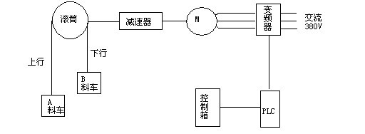

论文(设计)的主要任务与具体要求
●设计的主要任务
如图矿井中的提升拖动系统,由电动机通过减速器,带动滚筒旋转,使两个料车交替上料,要求电动机能频繁启动、停车和反向等控制,转速还需按一定规律变化。
(1)提升运行分为启动、加速、稳定运行、减速、匀速运行和制动6个阶段。
(2)矿井提升系统的速度曲线:
第一阶段:0~t1,A料车从井低上行,B料车下行,加速时间1取25s,变频器输出达25Hz,电动机按中速(f2)运行;
第二阶段:t1~t2,A料车从井低上行并加速到最大速度,加速时间2取5s,变频器输出最高频率50Hz;
第三阶段:t2~t3,A料车以最大速度稳定运行;
第四阶段:t3~t4,A料车进入卸料前的第一次减速,减速时间1取5s,使变频器输出达5Hz;电动机按低速(f1)运行;
第五阶段:t4~t5,A料车接近井口进行匀速运行,使变频器输出达10Hz;
第六阶段:t5~t6,A料车进入卸料前的第二次减速,直至停车,减速时间2取25s。
(3)四个基本要求:
①通过按钮来控制电动机的正、反转,使货物上行和下行:
②能够改变变频器得加减速时间,以改变提升货物的加速度;
③提供低速(f 1)、中速(f 2)和高速(f 3)的三种运行速度,供用户选择;
④为用户提供手动无级调速控制。
