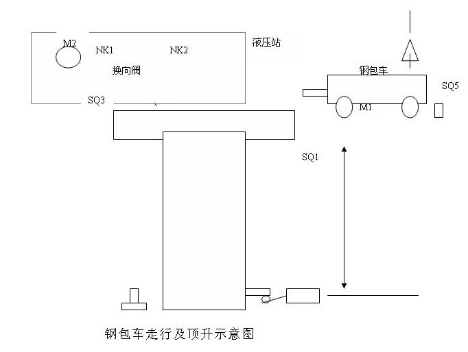

各位前辈,我是西门子的初学者,最近买了本电子科技大学出版社的《电气自动化控制技术实训教程》,感觉下面几道实训题综合性强,能在练习中很快提升水平,可惜书上没有提供参考的程序。求前辈们试做一下,以资借鉴,在此谢谢各位前辈了!!!
我的邮箱是lcr_6406@126.com
(一)题目名称:PLC在钢包车走行及钢包车顶升上的应用
1. 工艺流程:
任务:图所示为钢包车走行及钢包车顶升示意图,
钢包车走行由M1三相异步电动机拖动,钢包车走行有一处理位减速极限SQ4和一个处理位停止极限SQ3,和一个原始位极限SQ5。当钢包车顶升在低位且处理位极限SQ3未到时,钢包车走行才能向处理位开,当钢包车开到处理位,才能启动液压泵M2。钢包车顶升动作由液压驱动,由液压泵M2、换向阀控制,钢包车顶升有一低位极限SQ2和一高位极限SQ3,换向阀NK1线圈得电时顶升上升,换向阀NK2线圈得电时顶升下降,钢包车顶升高度由一测距仪检测,钢包车顶升最大行程250cm。
2.控制要求:
(1)控制设计符合电气设计规范,具有必要的保护功能;
(2)工作方式为按操作人员在WINCC画面上设定好钢包车顶升高度后,按自动按钮,钢包车先返回原始位,阀NK3打开给钢包车加料,10秒后,自动关闭NK3阀,钢包车自动向处理位开;
(3)电机M1由变频器拖动,钢包车向处理位开动时,电机全速运行,到处理位减速极限,速度减半运行,到处理位停止极限时停止运行;
(4)钢包车到处理位后自动启动钢包车顶升,速度设为100cm/min,自动计算顶升高度,当到达设定高度时钢包车顶升自动停止。10秒后钢包车自动下降,到底位后自动启动走行电机返回原始位。
(5)用WinCC界面显示钢包车顶升示意图,要有钢包车顶升高度输入窗口、上升和下降用箭头线显示;
(6) 在信号控制屏上有电机和传送带工作状态指示。
