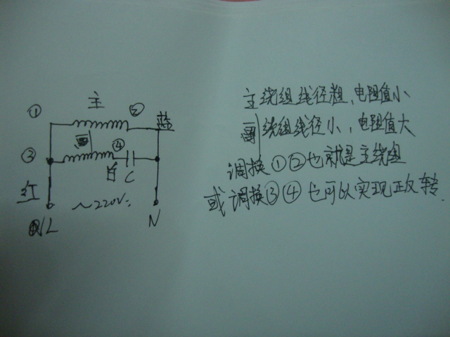

针对我上次提的要实现电容分相电动机正反转的问题,今天我拿了个60W的美的牌400mm楼顶扇做了个实验。
此电扇的型号为FD40-G,额定电流为0.3安
    我用万用变测得从电机引出的三根线之间的电阻为:
                                                 白-蓝:754
                                                                                                  白-红:531
                                                 红-蓝:334
正转时的接线为白蓝接电容两端 754,电源220v的电源线接红蓝 334。
反转时的接线为白蓝接电容两端 754 ,电源220V的电源线接白红两端 531。
和我上次说的 (电容分相启动单相异步电动机的引出线有三根线,这三根引出线之间的电阻有2根之间最大的接电容,电阻最小的2根接电源是不是这样呢?
假如我现在要实现反转,是不是只要把电源线接到那两根电阻在最大和最小值之间的那两根引出线呢?)情况一样。
  是不是所有的电容分相电动机都能用这种方法实现正反转呢,有没有什么特殊的情况。
  还有个问题就是怎样根据电容分相电动机的功率来选择合适大小的电容,有没有公式呢,请知道的师傅们说下啊 谢谢
