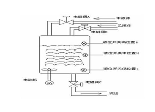

哪个高手能帮忙设计一下这个系统的梯形图啊。题目要求是这样的:
1.在最下方时,则应该先按复位按钮,排出罐内液体,保证料位液面处于最下方或容器是空的,这时各个阀门A、B、C均为OFF,液位传感器H、M、L均为OFF,电动机M为OFF。
2.在按下启动按钮后,阀门A打开,液体甲流入容器,工作指示灯1亮;当液面升至M(中)位置时,阀门A关闭,阀门B打开,液体乙流入,工作指示灯1灭、灯2亮;当液面升至H(高)位置时,阀门B关闭,搅拌电动机开始工作,工作指示灯1、2灭,灯3亮;搅拌电动机工作6S后停止搅拌,阀门C打开,开始放出混合液体,工作指示灯1、2、3全灭,灯4亮;当液面降到L(低)位置时,工作指示灯全灭,延时2S后,关闭阀门C,然后再开始下一周期的操作;
3.如果工作期间按下停止按钮,则待该次混料结束后,方能停止,不再进行下一周期的工作
问题补充:
第一个要求不要管他的。他的意思就是起始状态。梯形图不是有个软件可以编写的吗。编好了截图就可以了啊。麻烦了点哈。呵呵。  (图片见附件)
