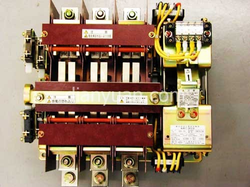

描述:共立ATS SSK-MZ

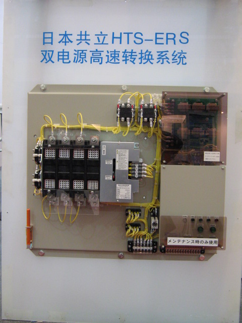

描述:共立ATS HTS

为了向广大用户提供理想的ATS产品,上海超玛进出口有限公司与日韩两国此类产品的生产厂商长期合作,目前是日本共立和韩国DACO ATS的国内总代理。该产品完全符合国家标准及相应的国际标准的PC级ATS。日本共立SSK-MZ系列产品有30A、60A、100A、150A、300A、400A、500A、600A、800A、1000A、1200A、1400A、1800A、2000A、3000A;韩国DACO ATS M型产品有:400A、600A、800A、1000A、1200A、1400A、2000A、2500A、3200A、4000A;DACO ATS T型产品有:100A、200A、400A.
SSK-MZ型产品特点
1)足够的接触开放时间,以避免在转换过程中可能出现的电弧放电。
2)板簧保证接触压力不变,因此在电压变换的情况下接触导电率不变。
3)因为机械闭锁装置的存在,在转换之后,无需操作电流。
4)接点材料采用耐电弧能力极强的银合金。
5)当开关运行时,每一次接触自滑触点可以清理灰尘和氧化。
6)共立SSK系列双电源转换开关的时间转换等级:MZ为30ms~80ms、ES/HTS为3~8ms;可满足要求比较高的计算机控制系统、通信系统以及医疗设备等两路电源的切换。
