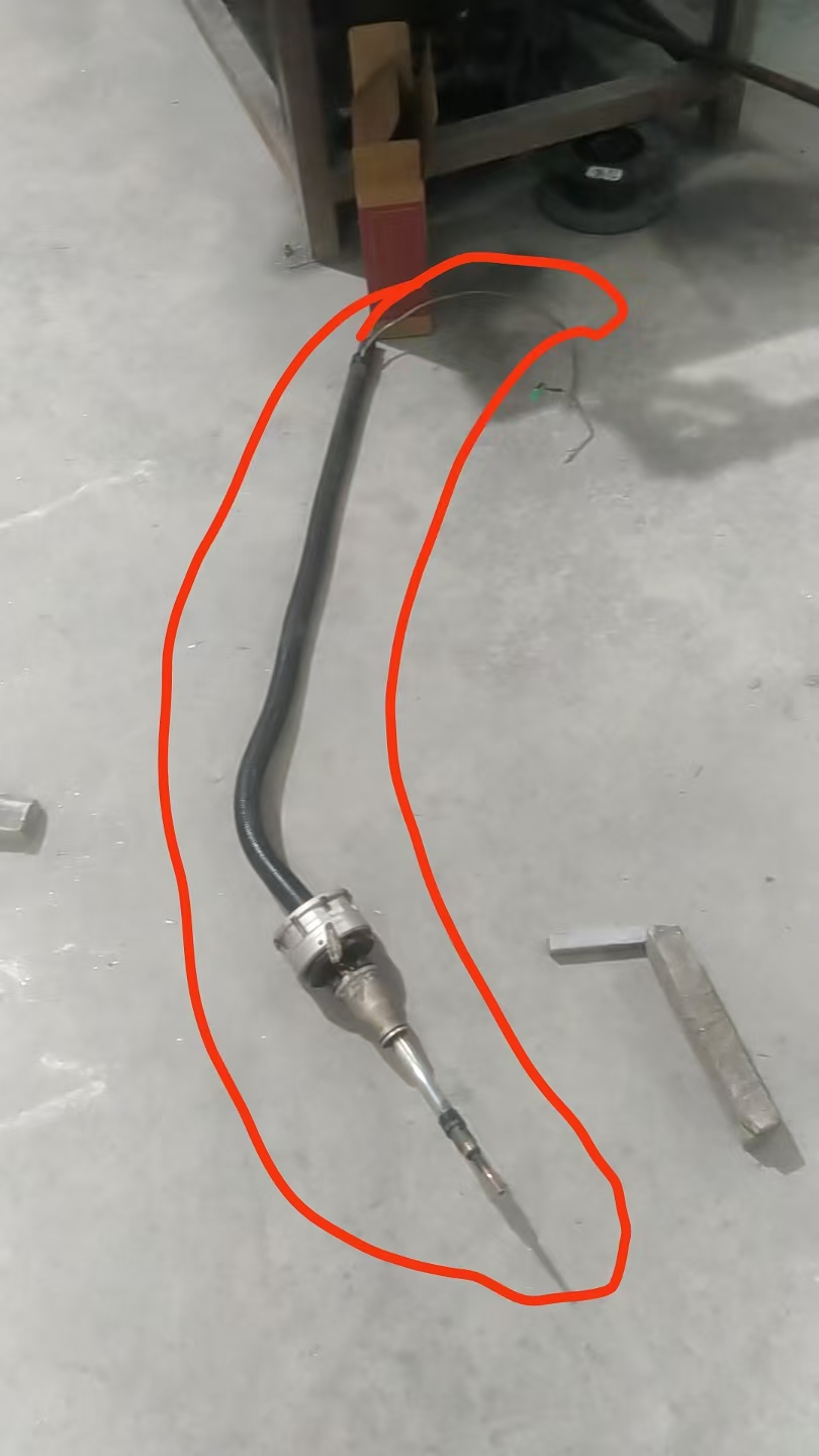

摩卡机器人MR062000.  出现一个软故障:
1 正常焊接中,突然引弧失败,或者引弧成功但是立即断弧。此时焊枪头继续移动、继续走丝。
2 停止,重新启动焊接。此时不再引弧,也不出丝。
排查过程:
1 检查IO板,清理接线和插头插座。
2 从电源正极到机器人本体接线座,从本地接线座到送丝机接线柱,从送丝机接线柱到焊枪的焊丝尖,都是0欧。
3 从电源负极到工件焊台,都是0欧。
4 清理了焊枪软管,更换了软管。
5 更换一台电源。
6 更换了从电源到机器人本地的信号电缆。
以上办法都没有用。依然是,有时能焊一天有时能焊1小时,有时焊几分钟就出现故障。
今天更换了整个焊枪。继续观察。
这个故障出现的原因是什么?整个逻辑链是怎么的?  还望站内大佬帮助解答。 谢谢!

1楼  发表于: 64天前
个人看法,
一, 如果是断弧后,焊枪头继续行走,那应该是机器人的输出块有问题,检测到断弧信号后,机器人应该停止,除非是还有起弧信号,或者是没有断弧信号给机器人。
二,,如果断弧后焊枪头不走,只是一直在送丝,那就是送丝机构有问题,,
三,断弧后,焊枪头继续走,也在一直送丝,很有可能是断弧信号没有送到机器人,检查一下电焊机到机器人的信号线,是不是有线断了,或者短路了。如果是正常的,那就检查机器人到电焊机的输出信号线是不是有短路的情况。
