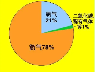

氧气作为维持人体生命特征的特殊气体,一般浓度维持在20.9%VOL的浓度,超过23%或者低于19%都会对人体不利,严重的情况下还会造成死亡。因此安装氧气检测仪也是在一定程度上确保氧气处于一个相对平衡的状态下。为数据的精准性可安装工采网推荐的英国SST 螺纹式高温氧化锆氧气传感器(O2传感器) - O2S-FR-T2-18C/B/A。

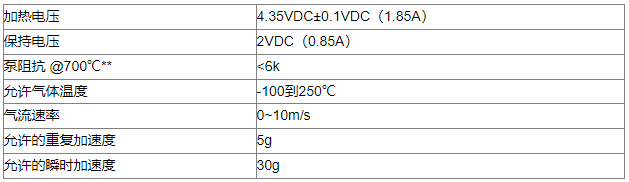

螺纹式高温氧化锆氧气传感器(O2传感器)O2S-FR-T2-18C/B/A产品参数:
