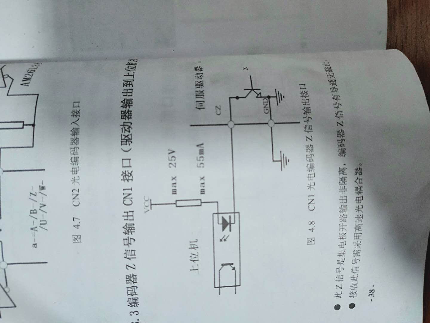

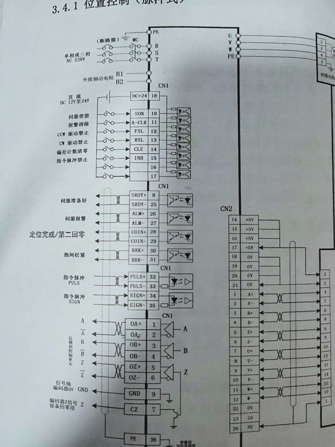

伺服电机小白,初次使用。求教各位大神下,这个伺服驱动器的CZ找零 是(集电集开路信号) 我7号CZ直接接到FX-3G的X1上  GND接0V,这个集电集开路信号能直接接到PC的X1上吗?这档接线对吗?
用LD M8171  OUT C236 K99999 每当有Z信号时计数会计数  但在DSZR 自动原点为搜索时 返回过近点信号后 有收到Z脉冲(C236有计数)但电机不会立即停下,用线导通X1和-0V时电机门立即停下并清除当前脉冲D8340 ,自己折腾好久还是不行。也在度娘搜索了好久到现在没解决 ,是Z信号脉宽太小X1 在DSZR X0 X1 Y0 Y2 不执行X1的通断吗?

零点信号从伺服驱动器接过来PLC,清零信号是从PLC接到驱动器
