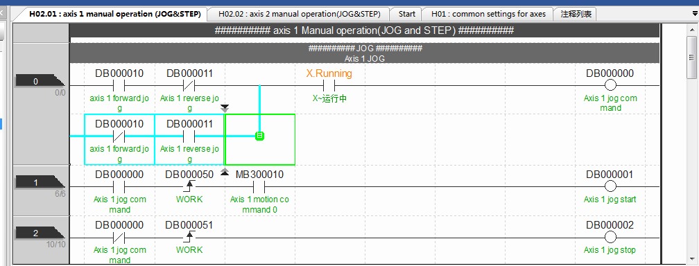

安川运动控制器软件 mpe720
其中d寄存器是不是相当于形参,存在于每个子程序,如果要做到触摸屏,要用全局寄存器代替吗??打比方图片
图一的db0010 和图2 db0010不是同一个寄存器吧

这不是我写的安川运动控制器启动指南么,你说的对,d是局部的。
