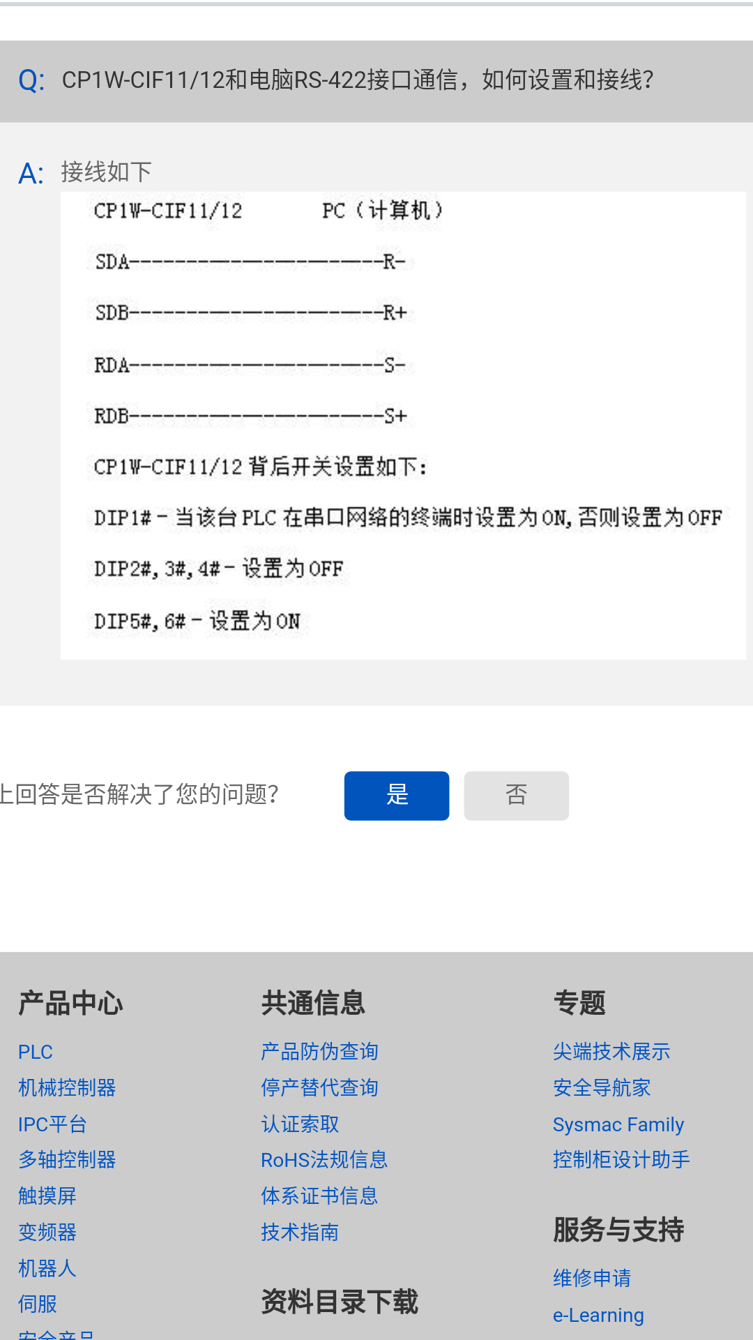

如题,欧姆龙PLC与位移传感器的RS422通讯问题请教
欧姆龙PLC是CP1H,PLC上面第一个串口是接触摸屏的,没有问题;第二个串口是RS422模块,接位移传感器的RS422串口(通讯格式是默认的9600,8,1,n),PLC模块后面的开关DIP1#-DIP4#是OFF,DIP5#、6#是ON,PLC这边一直读不到位移传感器的数值。
串口接线:
PLC通讯模块         位移传感器端
SDB+…………………… RXD+
SDA- …………………… RXD-
RDB+……………………TXD+
RDA- ……………………TXD-

接线后,PLC串口模块上的COMM指示灯常亮,但是不闪烁(应该是没有通讯上)

我是根据欧姆龙官网的接法接线和开关设置的,如下图,
这样是否正确呢?

传感器的通讯协议是422的,所以PLC这边是用的422模块CP1W-CIF11
