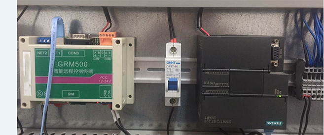

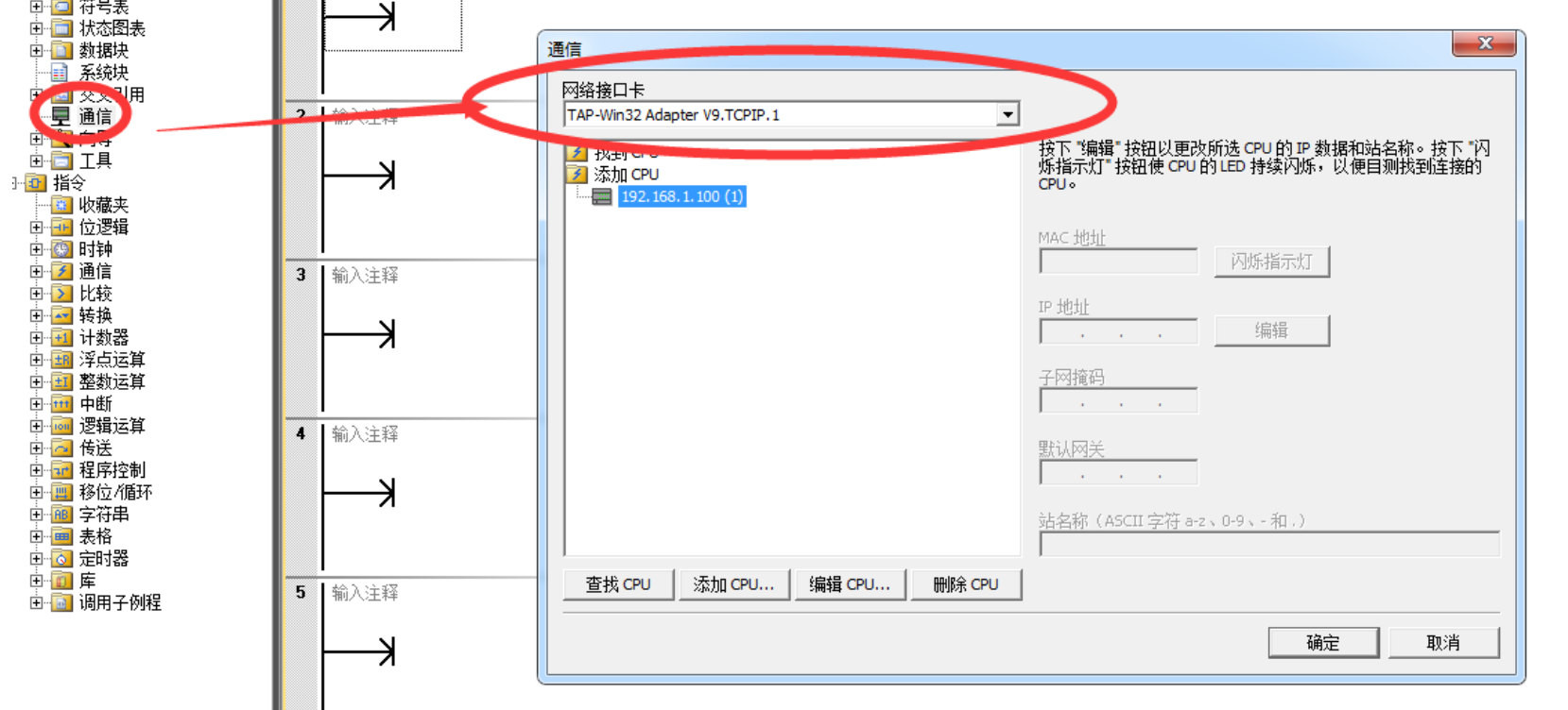

现在很多公司的设备是使用在外地。那么当需要监控或者修改程序的时候,就需要派工程师到现场去解决问题。可是很多的情况往往只是为了修改某一个点的数值,就让工程师花几天的时间跑到现成,这样费时费力。所以现在很多人使用GRM模块来解决这个问题。这里以SMART200  PLC 为例来做说明,希望可以对大家有所帮助。
首先需要讲GRM模块和SMART200  PLC 用网线连接起来
然后在电脑上控制方法如下

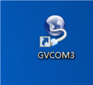

第一步:
打开 GVCOM 软件

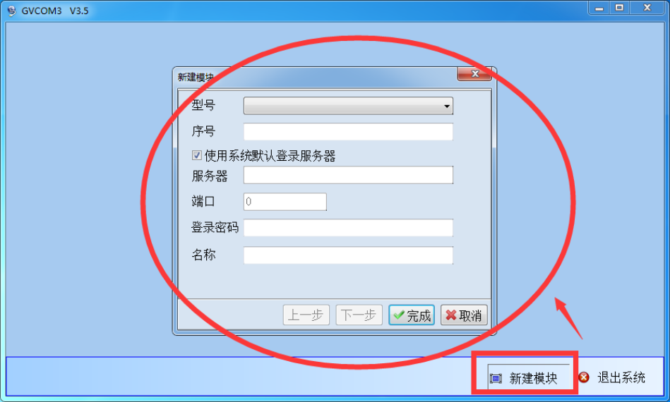

第二步:
点击新建模块

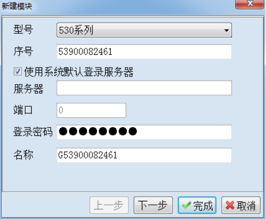

第三步:
填写相应的信息,在登陆密码里面填写下载密码

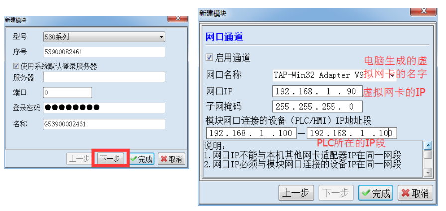

第四步:
点击下一步到网络通道页面,并设置网口通道
注意本身电脑上网的 IP 不能 PLC 的 IP 在同一网段内

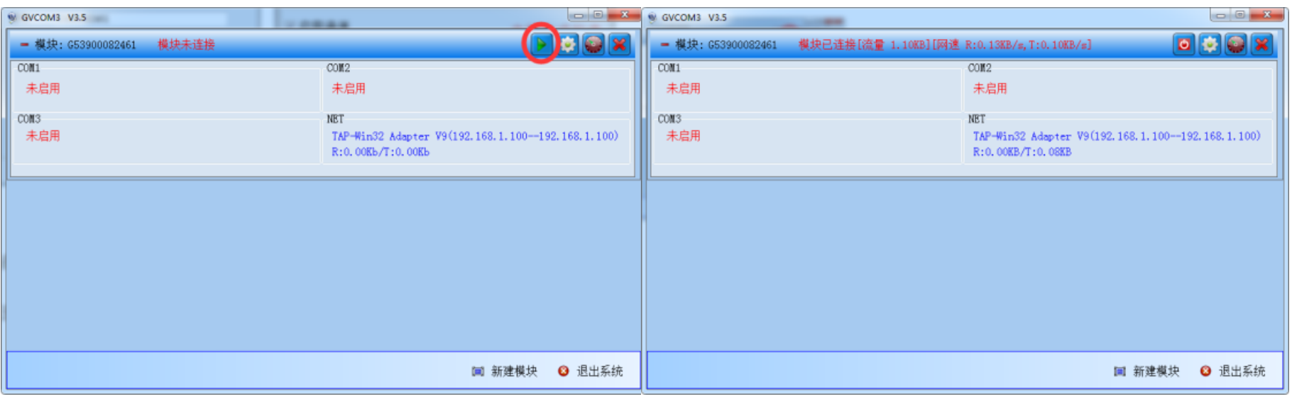

点击完成
第五步
打开SMART200 PLC 的编程软件在下载的时候选择虚拟网卡
Q1092068200
这样就可以实现远程的对PLC 进行上传下载及监控程序。
