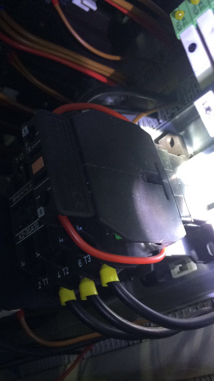

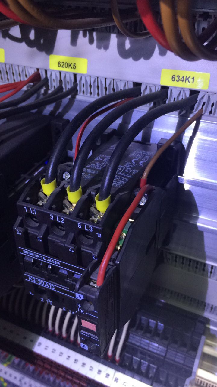

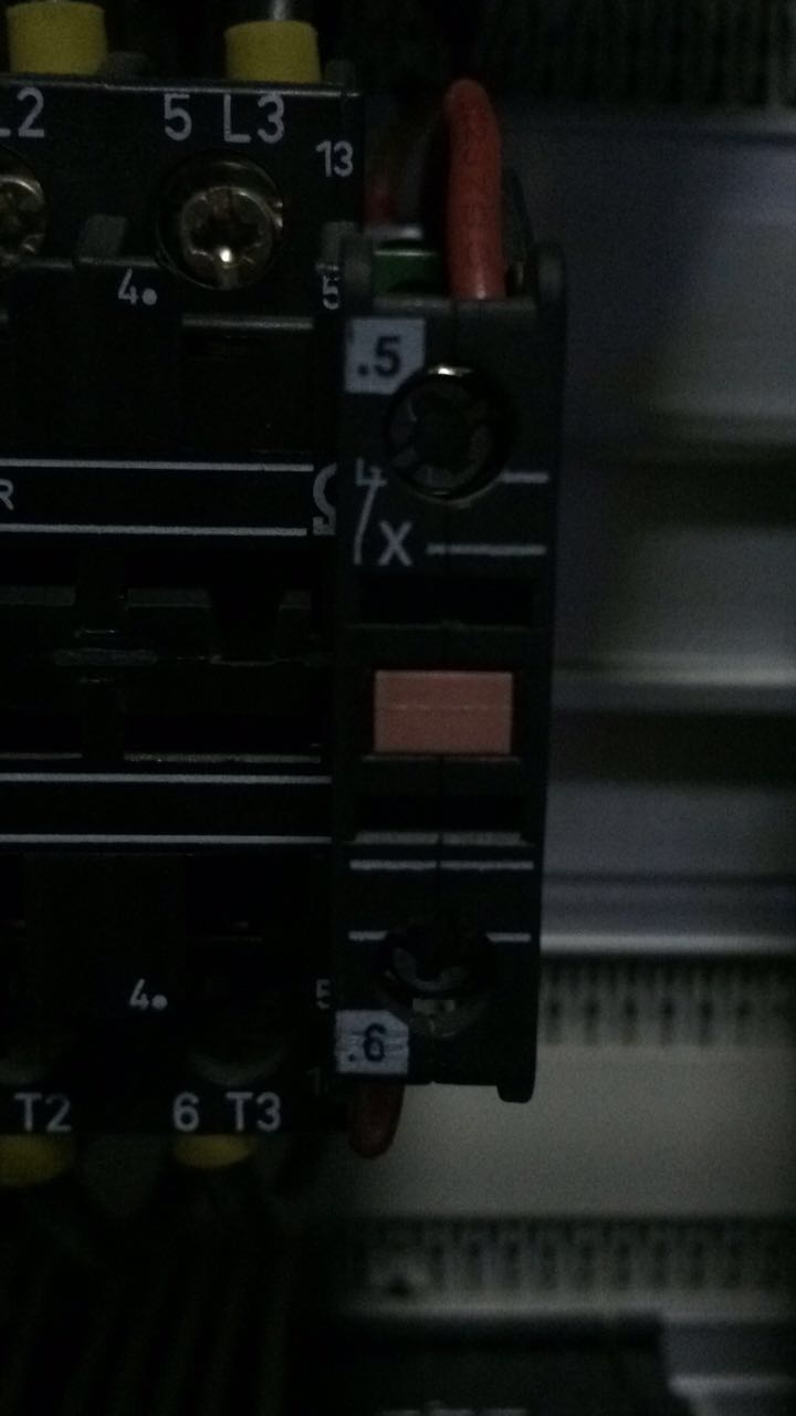

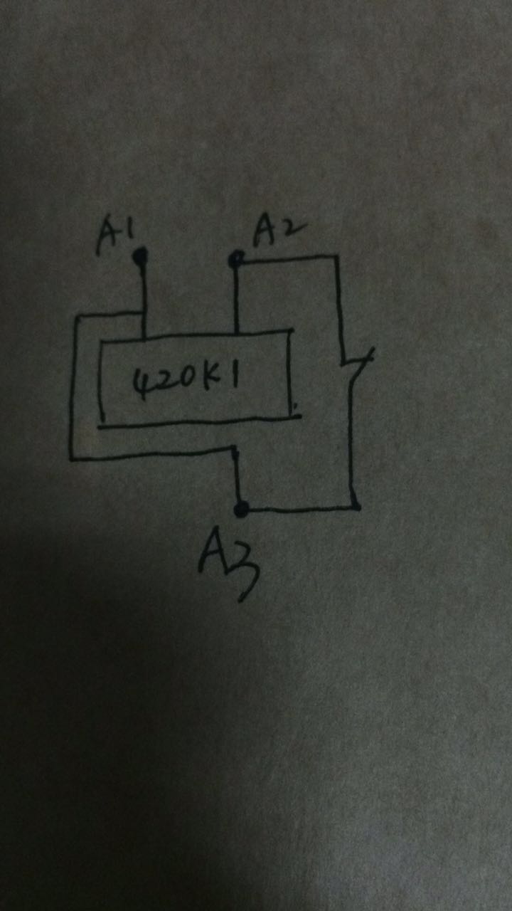

本人现用的设备上有这个一个直流24V操作交流接触器,接触器线圈有三个接口分别是A1/A2/A3,其中A2/A3通过自身的常闭触点短接,拆下接触器实际测得A1/A2之间的电阻值330Ω(A2/A3不短接),A2/A3短接,测得A1/A2之间电阻为4Ω,同样短接A2/A3测A2/A3电阻值0Ω,断开测量电阻值319Ω,断开A2/A3用通断档测量A1/A3,A1/A3是同一接口的(电阻值很小),具体实物图如下:
,设备已经正常运行十来年没出现过问题,请问短接的目的是什么?
