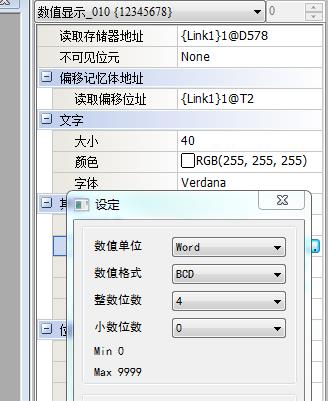

有没有人知道的给个指导?

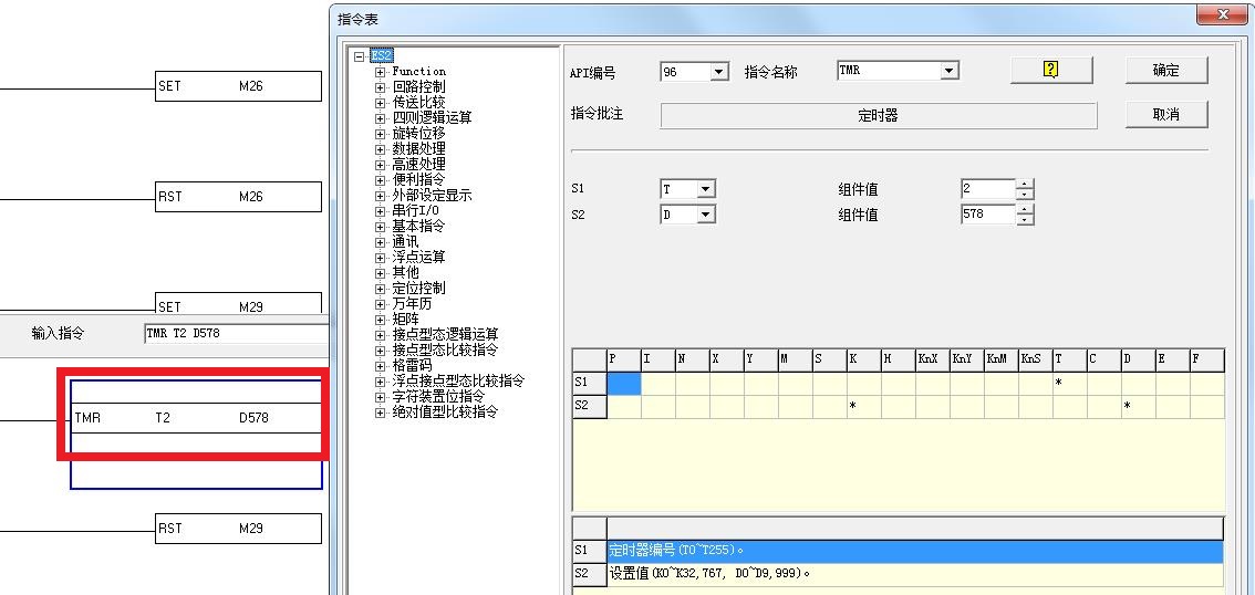

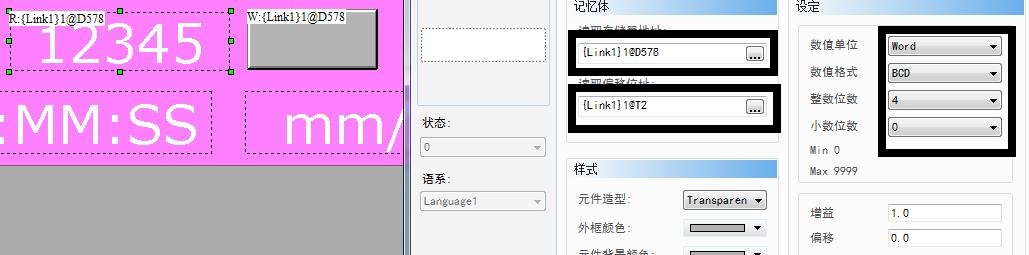

引用第2楼祥子_lead于2017-03-26 22:11发表的  :
如你图所示,不设置偏移地址的情况下,地区地址是多少,那么触摸屏显示的就是该寄存器的数据。另外,正确显示的前提是,触摸屏寄存器设置的数据格式要和PLC里面的地址数据格式相同。不能是PLC里面你设置的是BCD,而触摸屏是decimal,那么显示将不对
plc上的是T2   D578
DOP上的置偏移地址是哪个,T2设置哪个,地区地址又是哪个??
这样子可行吗?

各位大师帮帮忙,可行不
