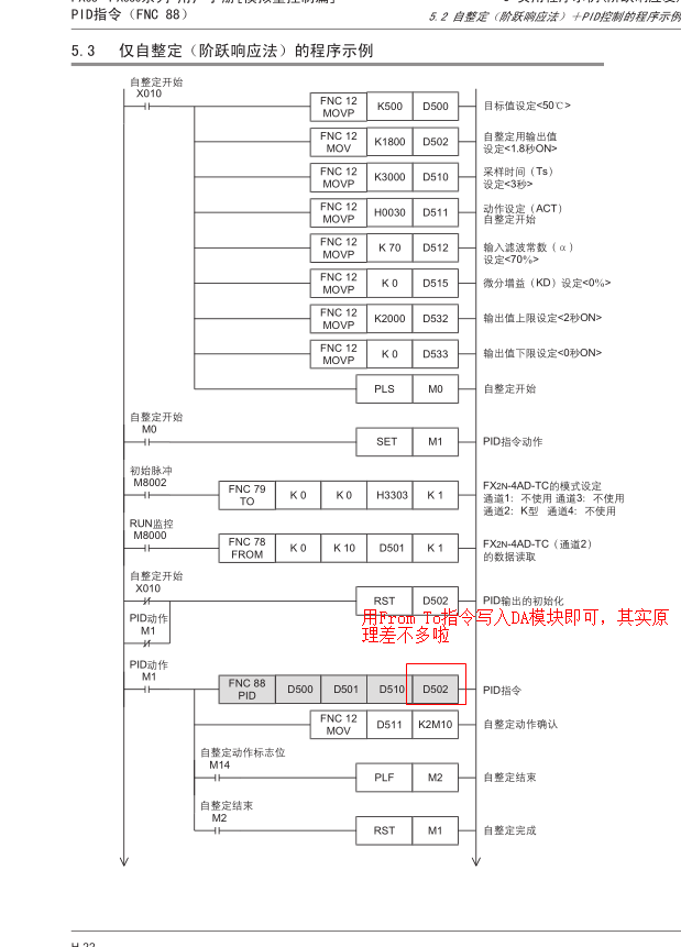

小弟因为工作需求刚学习PID控制
对PID也是似懂非懂
看了说明书的范例
但范例中大多是使用PWM指令
但因小弟要使用微波加热
PWM这个控温法不太适合小弟我
因微波供应器可以用电压控制功率
小弟原本想利用D/A模组的电压改变来做PID控制
无奈小弟功力不够强,不知如何把PID这个指令应用在这上面
恳求各位大神可以解小弟的疑惑
因小弟资质愚钝 恳请大神可以帮忙写个范例让小弟我可以研究了解一下
恳请帮忙,先感谢大神的帮忙
补说明小弟使用的是 3U + FX2N-2DA + FX2N-4AD-PT

引用第3楼我是神仙于2017-03-07 18:36发表的  :
[attachment=168952]
感謝大神的幫忙
