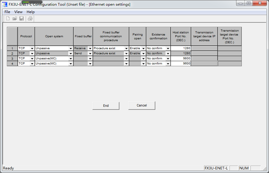

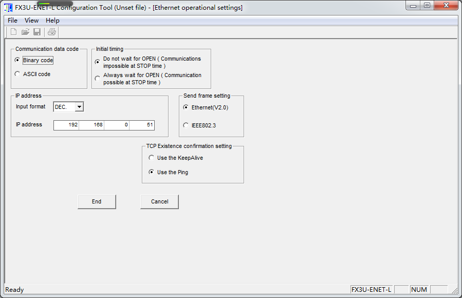

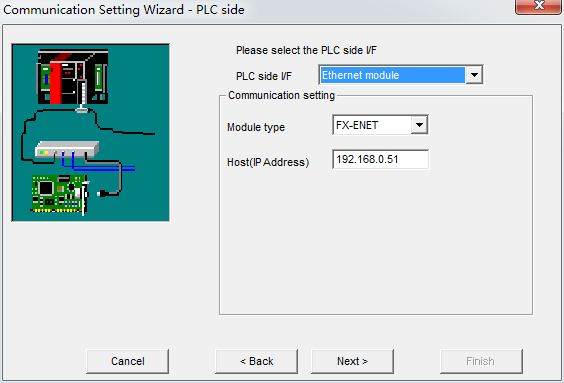

MX Compoent版本为4.06,根据三菱客服回答支持FX3U的以太网连接,FX3U的以太网模块为FX3U-ENET-L,以太网根绝我自己的理解已经设置好了,在同一网段下已经能Ping到PLC的IP,然后通过MX Component去连接的时候,就报错了:
Port connetion error
Establishment of connection failed
The other end does not respond.
The corrective action is as follows:
Review the IP address and port number values of the properties.
Review the system, e.g. PLC CPU,module setting and cable status.
Exit the program and restart the IBM-PC/AT compatible.
<ErrorCode:1808008[Hex]>
在MX Component 这边设置FX3U以太网连接参数的时候没有端口号设置选项,为什么会这样,求解决。

模块边开一个MELSOFT连接就OK!

图2中
