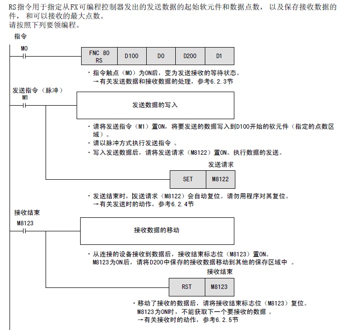

小弟看了PLC中RS指令通信,按照书中说明设置了D8120=H0c81,m8161=1,用RS232格式和单片机通信,但是程序的数据发送不出去,不知道为什么?大家能否帮小弟看看哪里出现了问题

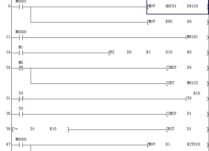

plc型号是FX1NC 板是深圳三凌公司,问了工程师,通信模块已经集成在板上了,成功试了单片机发送数据给plc,但是用PLC发送数据给单片机就是不行,在程序上监测了D8122 的内容,也试过了和单片机测试,一下的程序:
bishy99
4 个
121 点
575 分
在线时间: 1(小时)
2014-05-17
2014-07-16
查看bishy99的
发表于: 2014-05-19 19:18
全看
通信测试程序

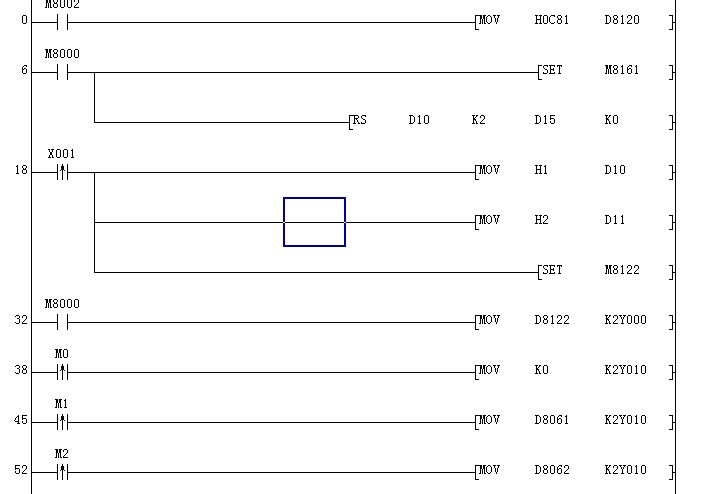

描述:plc接收单片机数据程序
上面的程序是单纯PLC给单片机发数据的,我的单片机给PLC发数据通信的是另外一个程序:如下
这个程序可以正常的运行
