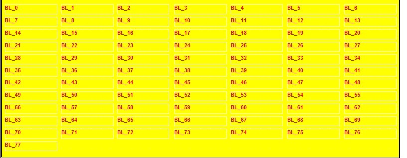

威纶触摸屏与三菱PLC连接,当有故障时触发报警状态 ,显示报警窗口并显示预先设置好的报警信息。   我现在的处理方式是把所有报警信息写在一个大窗口里,如图所示当报警信息较多的时候,一个窗口要想放下所有的报警信息只能缩小字符,所以报警信息都好小。 请问各位大神,怎么才能只用一个小窗口滚动显示所有的报警信息。例如:一个正常工作时隐藏的小窗口,当有A报警的时候,显示A报警信息。当有B报警的时候,显示B报警信息。当同时有A,B.C报警的时候,可以上下翻页查看报警信息。

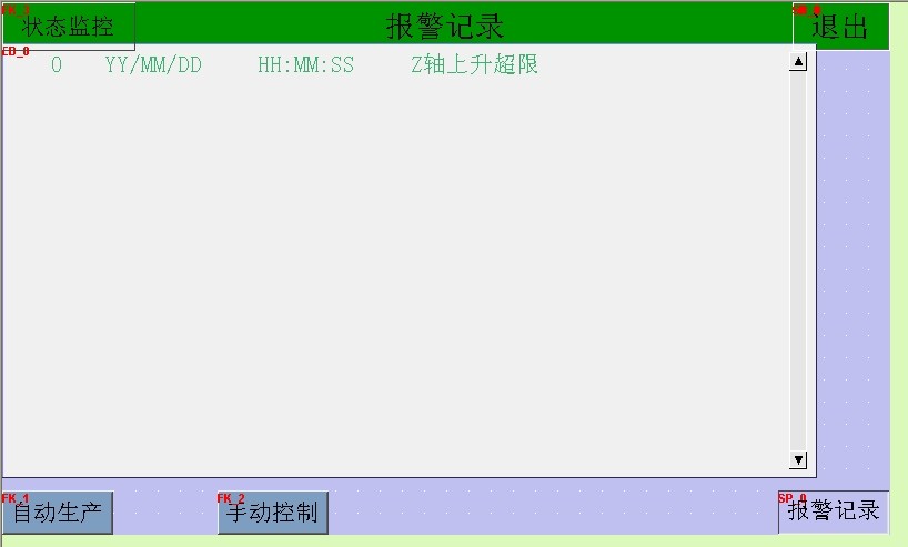

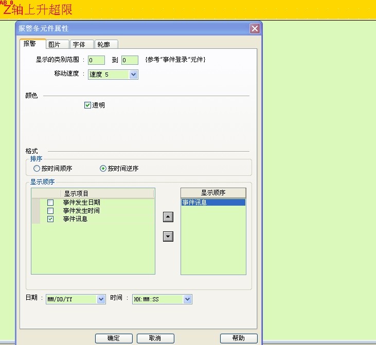

   使用事件显示元件,可以显示已经登录的事件,也可用滚动条来显示现在的报警信息。
