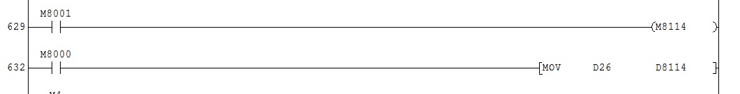

大家好~
小弟目前用的是FX1S配FX1N-1DA-BD,要用來控制直流馬達運轉,我用D26轉移數值給D8114輸出模凝量給轉速控制卡
然後用測試轉速的校正儀器去測量,根據給的數值再搭配測量轉速器,會測量我直流馬達是多少rpm
M8114是用電壓輸出
現在想知道如何不用靠轉速器去測量就可以計算出我馬達的rpm呢?就是我給D8114多少數值就可以知道現在是多少rpm
這樣的程式該如何編寫?
或者有零件可以顯示現在多少rpm的嗎?
再這先謝謝了!!
程式編寫如圖

引用第1楼bean429于2013-11-02 21:12发表的  :
在马达上安装一个码盘,只开一个缺口,再用一个光电传感器检测,程序用 [SPD X1(Sensor k1000 D100]检测转速,SPD 命令可以查一下手册,sensor 接在PLC高速计数输入点;
或者可以测一下电压,在测定一下转速,用测速器测一下,多测几组数据,一般应该是线性的关系,就知道电压对应的转速了
个人意见,仅供参考了
大大提供的SPD,小弟有看書過
礙於我用的PLC是MR不是MT的...所以指令不能用
不過第二種方式有想過,但還沒去證實....正在放假中...
