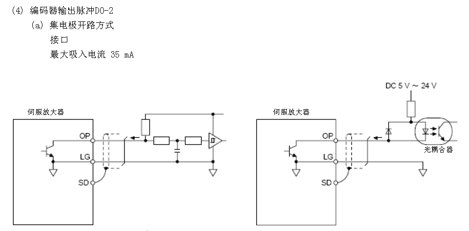

现在需要从JE系列伺服上集电极开路输出脉冲以便高速计数,查JE系列的技术手册,发现集电极开路输出脉冲是接OP口,但手册又说,OP口是每一圈的零点输出脉冲,请问这是不是转一圈输出一个脉冲的意思呢?有什么办法可以实现转一圈输出13万个脉冲呢?

MR-JE-A伺服放大器技术资料集3-54页,用光耦连接放大器OP-LG端子,外加DC5-24V电源,再与PLC的高速计数器输入端相连,可读出电机的脉冲。上图没有成功,自己去看。

1圈读13万个脉冲有什么意义?其二:旋转编码器和PLC高速计数器能接受的脉冲频率是多少?频率过高是没有办法读取的。
