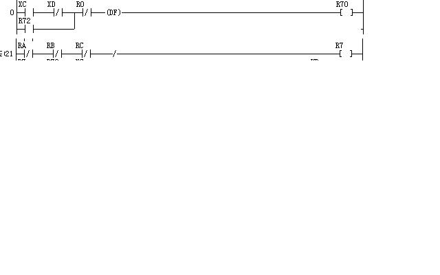

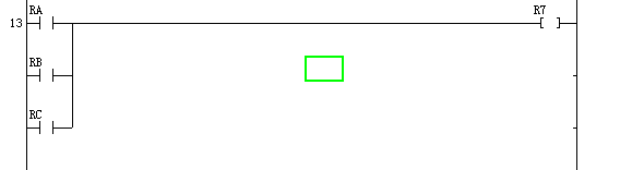

最近plc有点问题,调出程序来看下,发现几个地方不懂,具体如下:
指令为:
ST/  R A
AN/  R B
AN/  R C
OT  R 7
想要问下,该指令是说RA和RB为off,RC为on,R7为on,还是说只要RA、RB、RC有处于on状态R7就会为on啊?也就是说/(not)指令只对前面的元件有作用还是对于上一次输出后的输入都有作用啊?同样的问题还有下面一个,是关于DF指令的,如下:
ST   X C
AN/  X D
OR  R 72
AN/  R 0
DF
OT   R 70
该指令是说XC为on,XD为off或者R72为on,并且R0处于由off变为on的状态时R70为on,还是说只要输入元件有一个处于由off变为on的状态R70就为on 啊。
被搞得都大如斗啊,还请各位高手帮忙解答,在此拜谢了。
两指令的梯形图在附件可见。

谢谢。不过仿真了一下,好像DF指令只要能够实现相应线路的接通就可以输出为on。
