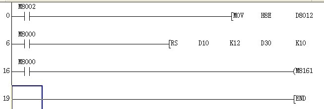

各位老师大家好,本人最近想学习PLC与变频器的通讯,看了一些视频教程,但只是三菱PLC与三菱变频器的教程,大多数只是只有PLC的编程实例,少有其它变频器设置的实例,现我手头里有威纶触摸屏一个,三菱FX1N40MT的PLC一个,1N485通讯模块一个,三晶SAJ8000系列和威腾CHE100系列变频器各一个,想用来做一个触摸屏、PLC、变频器三者的通讯试验,现请问各位老师:三晶SAJ8000系列或威腾CHE100系列变频器与三菱FX1NPLC的通讯该对哪些参数进行设置,以及通讯的格式等,希望各位老师多多指教。谢谢!

无论是什么样的PLC与变频器通讯原理都是一样的,PLC发送指令变频器做出相应的反应,首先确定硬件与软件协议,一般用485的接口,MODBUS RTU的通讯方式,把PLC与变频器的通讯格式,通讯参数设置一样(包括通讯地址,数据长度,校验方式,停止位,波特率,通讯再试次数等)。然后程序方面的话用RS指令发送信息帧(比如你说的正转,频率写入等)  具体格式在变频器的Modbus协议上有说明  找到相应变频器的通讯参数设置使其与PLC中D8120一样。

帮你查了威腾CHE100系列变频器通讯参数组为PC组,设置其七个参数并与PLC中D8120一致

H8E 转化为2进制0000 0000 1000 1111 查D8120的通讯格式字 确定数据长8位 偶校验 停止位2  波特率9600 (8 ,E,2)  pc.0 选择通讯地址      PC01选择3  PC0 2选择4时是RTU方式 选择16时是ASCii方式    PC06为0 写操作有效 其他通讯参数可以保持默认。

具体用RTU还是ASCII方式由程序来体现,本人认为RTU通讯程序编写比ASCII方便 只是用到RTU 时FX1n没有CRC校验指令 要自己做一个校验的子程序 还有程序中不是D8012 而是D8120 其他变频器通讯参数依葫芦画瓢

    下载看了变频器说明书,第二部分怎么和第一本分一样啊,这本说明书对通讯参数的说明好像不够详细,比如 ⑴F093=PB.ID (P:通讯格式,B:通讯速率,ID:通讯地址)其中它只是提到了P=2 或P=3的时候的通讯格式(问题是是否只有Mobus,no parity, 8 bit binary,也就是modbus rtu 八位数据长 无奇偶校验的方式)   下面是说明书104页的内容在用Modbus协议对变频器进行通讯控制是通过模拟端
    必须设置以下参数:
    (1)F039设置为端子控制方式(设置为2.0),具体设置参见产品
    说明书;
    (2)F041=9,用于点动正转控制;
    (3)F042=10,用于点动反转控制;
    注意:因为在用Modbus协议对变频器进行通讯控制运行时,
    方式必须设为端子控制方式(亦即F039=1、2、3或4),
    字输入端子将不可以再用于控制运行以外的其它功能。还漏掉了一个很重要的参数F040=46 频率由RS485决定。一般变频器通讯时都会要设置(控制指令由通讯决定的参数,频率指令由通讯决定的参数,这样才能保证运行控制,频率写入 运行监控 参数写入等有效)通讯格式的设置更不要说了有多重要,仔细看看102-107 ,如果真要把这个变频器的通讯做起来最好找到这个牌子通讯篇的PDF 那里面会很详细,也会有modbus的通信協定的參數地址定義。
