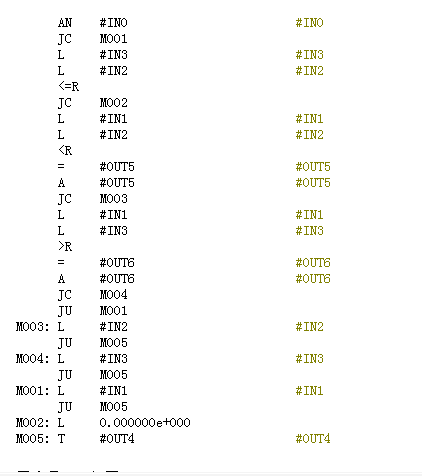

这块表达什么意思,语句表应该怎么读

1楼  发表于: 2013-06-13 00:47
AN              #INO                 //检查#INO变量的状态。#字开头变身该个块里面的声明变量
JC              M001                 //如果为RLO为1则跳转到标签M001,如果为01继续下面程序扫描执行
L                #IN3                  //载入#IN3变量到ACC1
L               #IN2                  //载入#IN2变量AAC1,原ACC1保存到ACC2
<= R                                   //浮点数比较,
JC M002                           //ACC2小于等于ACC1  ,RLO为1。则跳转到M002
哎呀,你发什么图片嘛,发文本我复制下来再后面直接写注释多方便。你这样我写一句还得翻回来看你图片的语句。发文本。我给你写下来。
