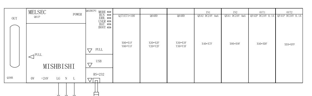

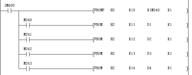

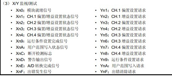

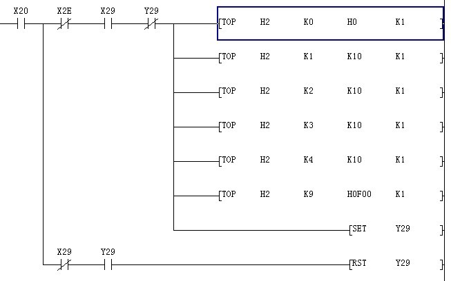

最近做一套系统,已经运行大半年了,很正常,但是昨天一次意外断电发现了一些问题:
再次上电时,系统上的两个热电阻模块q64rd都读不出值了,全部都为0,然而我把程序和参数重新下传后,又正常了,
我又按照意外断电的方法把plc的电源关掉,再次通电时还是读不出来,求高手解释,d区寄存器的值都在的
上传四张截图供大家参考
程序1
程序2
配置
热电阻模块参数

并不清楚模块有无错误,也看不到错误处理!没有什么东西是万无一失的,这个想法上有问题!
