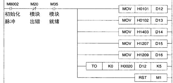

如题,最后那个写入笔数,是什么意思呢,是把同一个数值重复写入n次,还是写入连续的n个值,如下图的一个程序

引用第1楼yooyo于2012-07-07 14:22发表的 :
我的理解是把十六进制数h20写入到从d12起的连续5个地址中,即把h20赋值给d12 、d13、d14
d15、d16
是把PLC内d12起的连续5个数据,即把d12 、d13、d14、d15、d16传送给0#特殊扩展模块BFM#H20开始的5个寄存器。
