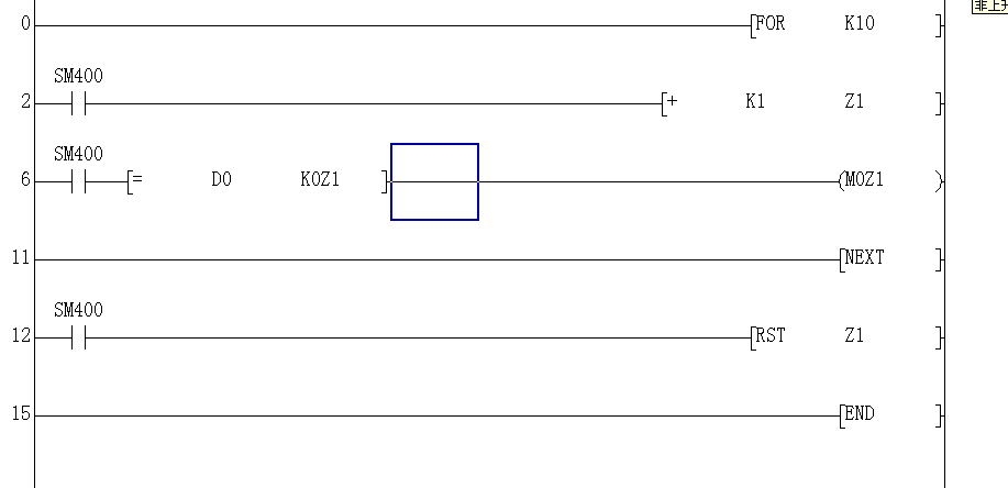

一直是在用三菱对西门子不太熟悉~~如下图麻烦哪位大侠用西门子梯形图写出来~~多谢了

将PIW128- PIW147,共20个字送入DB10中
在OB1:
OPN   DB     10      //打开DB 10
      L     P#128.0          //初始读指针(标红色处可按实际应用的地址替代,例如10.0)
      LAR1
      L     P#0.0            //初始写指针(标红色处可按实际应用的地址替代,例如10.0)
      LAR2
      CALL  FC   100
      L     20               // 20个字的循环计数为初值
M001: T     MB    10        //计数值 送入MB 10
       L     PIW [AR1,P#0.0]   //按读指针指示的地址读数据
       T     DBW [AR2,P#0.0]  //按写指针指示的地址写数据
      +AR1  P#2.0            //读指针指向下一数据地址
      +AR2  P#2.0            //写指针指向下一数据地址
       L     MB    10        //取循环计数值
       LOOP  M001           //循环计数值如为0则结束循环;如不为0减1后则转向标号为M001的语句,继续循环。
