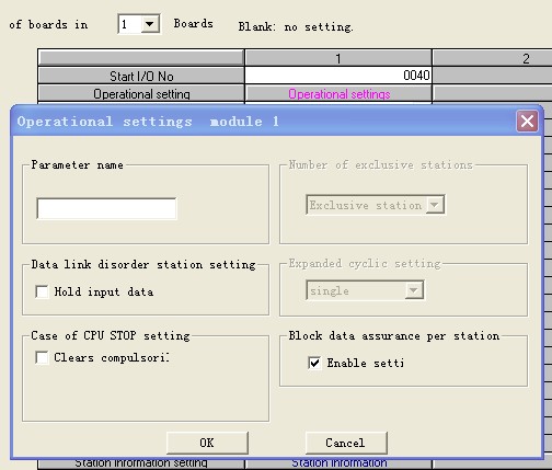

郁闷呐
小弟有一个cclink 模块 AJ65BT-64AD ,4个通道信号来自 4个欧姆龙的 压力传感器(监测工厂气压的0.6MPa)
压力传感器分布在工厂内,到模块的距离80米到200米不等。
传感器输出1-5V电压 到PLC中转换成字 0-4000
实际压力显示0.6MPa 在输模块端测量到电压也很稳定在一两个mv内,可是到了PLC里监控 转后的字23XX到24XX 之间不停波动
有的通道波动幅度达到两三百个字
把传感器直接安装在柜旁,显示又稳定了
三菱公司说是干扰,模块FG也接地了 AG端子也尝试过接地 屏蔽线也接地了 一个个都试过了 也加过电容 一点效果没有
还有其他测量温湿度的模块都一样的问题
我在另一个车间的系统没有用cclink 直接把1-5v 的信号从一两百米远的地方拉到Q64AD模块上 和温度模块上 显示很稳定
怎么换了cclink的就不行呢?
郁闷呐 搞了好几天了,哪位高手能指点一二 小弟感激不尽 !!!!!!!!!!!!!!!!!!1
附件是程序 供分析
