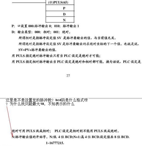

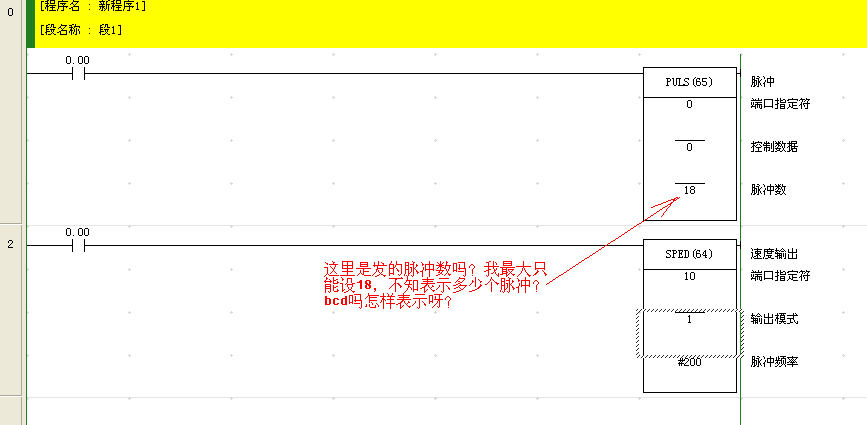

我才开始自学plc,问题太菜的话请师傅们包容一下!
用cpm1a控制步进驱动器,写了如图的梯形图,不知能否运行,有些确实搞不懂,比如bcd码怎样表示等等,问题在以下图中,麻烦解答,O(∩_∩)O谢谢!
