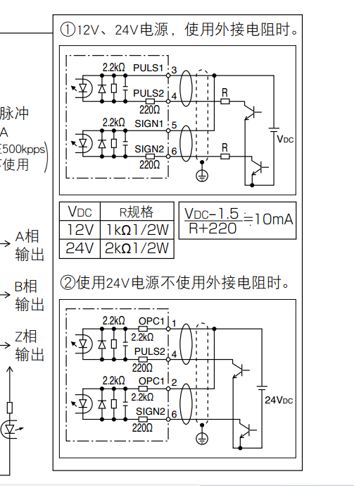

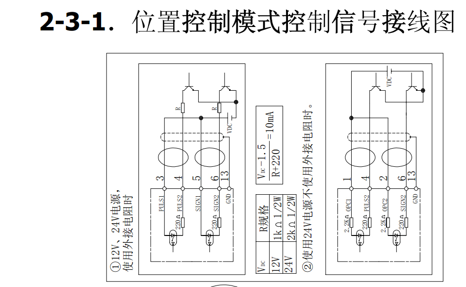

松下伺服驱动器4 脚和6脚用不用加串联电阻如果要加的那么要加多少欧?

24V电源,如果是A4系列,脉冲输入就应该是1和4,方向应该是2和6.如果你是A5,脉冲输入是3和4,方向输入是5和6,但要串2K电阻
