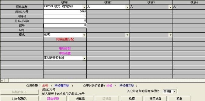

1、在项目管理窗口中双击“参数”下的“网络参数”项
2、在弹出的“网络参数”小窗口中再点击“MELSECNET/NET”
3、接着会出现网络参数设置界面,H网所有有参数(站参数和刷新参数)都在此界面中设置。在一个站上最多可以放置四块H网模块,可以分别对这四个模块进行设置,下面图中所示最上面一行的“模块1~4”就指的是这四个模块。下面重点对其中的各项参数及设定方法介绍一下。

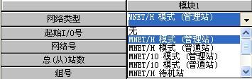

(1)  网络类型
在下拉菜单选择该站的站类型,管理站也就是主站,普通站也就是从站。
(1)  起始I/O号
设定H网模块的起始I/O号,即H网模块在基板上的位置。每个H网模块占有32个I/O口的位置,把模块I/O口起始地址的高2位填于此就可以了。如模块占有0A00~0A1F,则模块起始I/O 号就是0A。
(2)  网络号
设定该站所在的网络的编号。在一个H网通讯系统中,可以最多有239个H型环形网络。
(4)  组号
一般设为0。
(5)  模式
设定该的工作模式,一般正常运行时设为“在线”模式。
