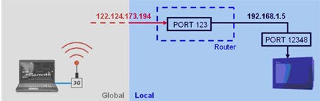

一、    当人机架设在ADSL网络架构时,如何在远程对人机进行联机?
人机架设于ADSL网络时,必须利用路由器之虚拟 服务器以连结至人机的eRemote/eServer通讯端口,架构如下图所示。假设ADSL的对外IP为122.124.173.194,人机的IP设为 192.168.1.5,而人机的eRemote/eServer通讯端口预设为12348,所以在路由器上须设定一个对外埠与之对应,下图以埠123为 例:

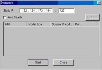

上述设定完成后,执行eServer进行IP联机时,只要输入以下讯息,即可达成联机。
